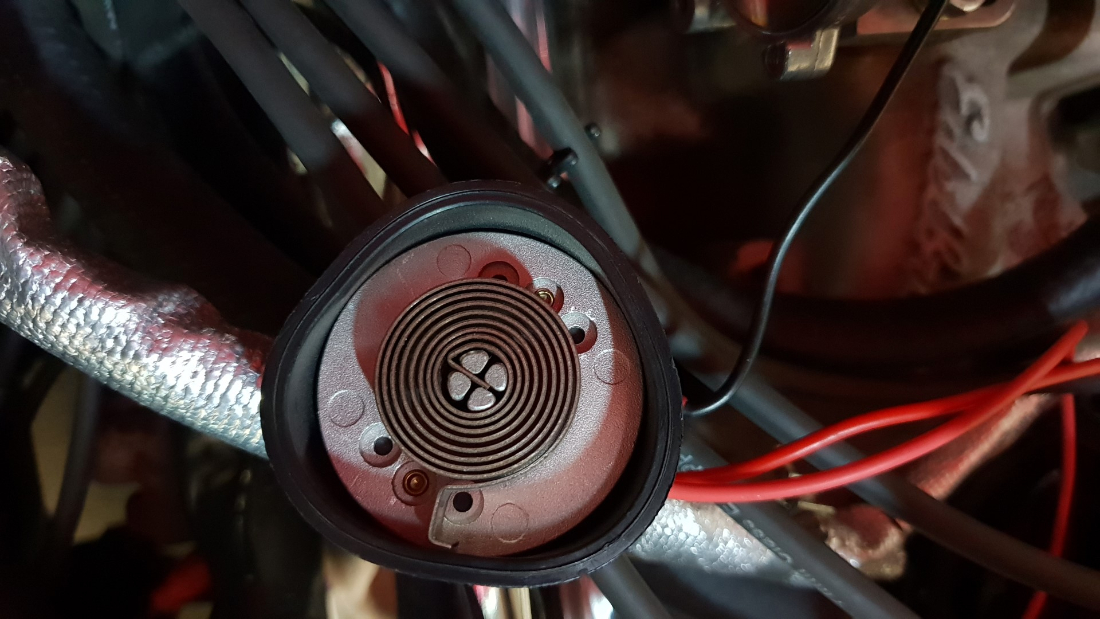

Hi zusammen,
nachdem manchmal meine Choke-Klappe hängen bleibt, sämtliches Gestänge inkl. Klappe aber komplett freigängig ist, bleibt nur der e-Choke selbst. Und da sich dieser unter der Temperatur-Einwirkung deutlich verformt, kann wohl die Bimetal-Feder sogar hängen bleiben bzw nicht ordentlich funktionieren.
Meine Frage ist nun: Ist diese Deformation normal? Kann ich mir nicht vorstellen...
Gibt es Abhilfe? Auf manchen Videos habe ich gesehen, dass das schwarze Gehäuse mit einem umlaufenden Ring am Vergaser fixiert wird, bei mir sind es aber nur 3 kleine "T-Stücke".
Grüße, Daniel

Wie schön, dass ich dir auch mal was Neues zeigen kann
Das Gehäuse ist einfach ein laberiges Ding, da wundert mich das nicht... Ne Idee wo ich einen umlaufenden Ring herkriegen könnte?

Hi, kannst doch mit ner Blechschere super machen.Go4Gold hat geschrieben:Wie schön, dass ich dir auch mal was Neues zeigen kann
Ich würde es so ausprobieren...
Gruß Kiri

Also bei meinem Ede ist es eine feste Kappe, die sich keinen mm verbiegen lässt.Go4Gold hat geschrieben:Wie schön, dass ich dir auch mal was Neues zeigen kann

Das ist doch nicht etwa ein Plastikgehäuse??

Natürlich, was sonst? Zeig mal 'n Gaser, dessen Chokegehäuse nicht aus Kunststoff ist!

Schraubaer hat geschrieben:Natürlich, was sonst? Zeig mal 'n Gaser, dessen Chokegehäuse nicht aus Kunststoff ist!
Choke Gehäuse nicht aus Plastik...

Bei mir sieht auch nix nach Plaste aus...
Gehäuse Alu, Deckel Blech, oder hab ich n Knick in der Optik?
