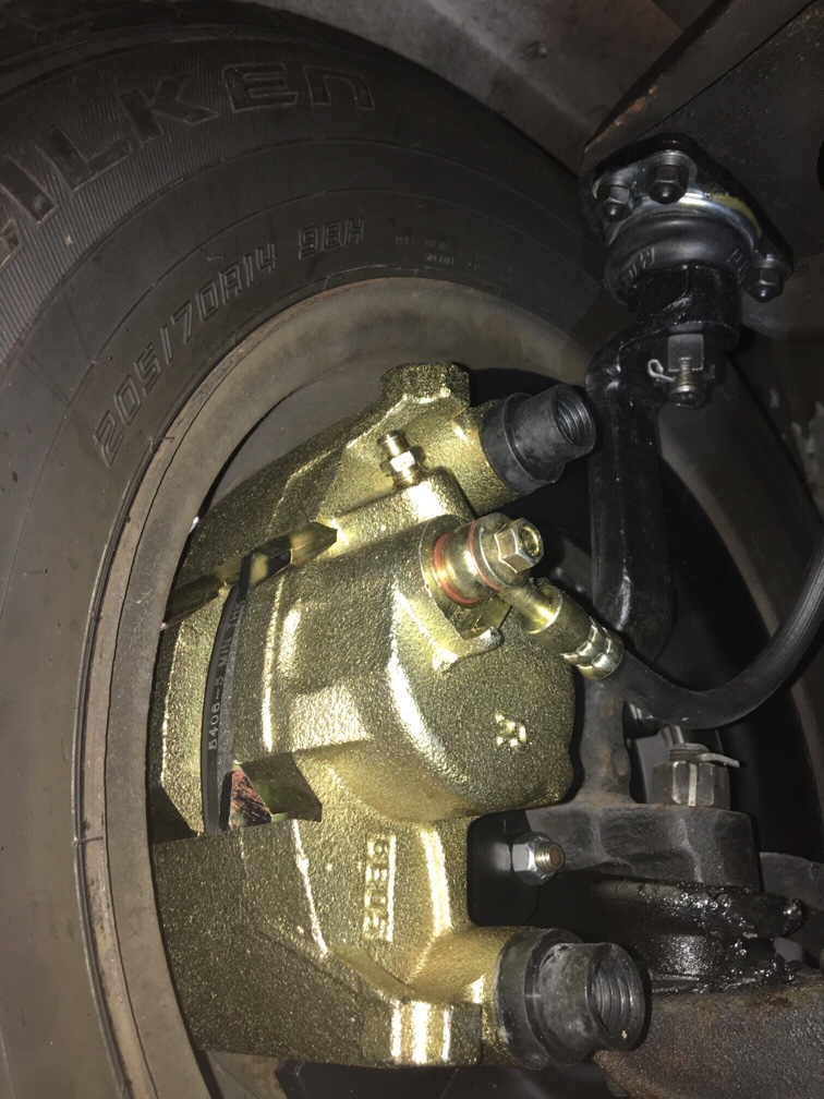

Ich restauriere das Auto komplett selber. keine Werkstatt die da rumfummelt.
Die Bremse ist irgendein Disc Brake Swap. Granada oder so. Genau konnte ich das noch nicht herausfinden.
Das ganze System war vorher genauso aufgebaut und hat auch funktioniert.
es sind auch keine doppelten Teile oder sonst was verbaut. Es ist auch technisch nicht möglich etwas zu vertauschen, oder zwei gleiche Teile zu verbauen, da Spindel nur einmal rechts und die andere nur links geht und dementsprechend auch die Bremssättel.
wenn es aber nur die Entlüftung ist, sollte das Problem relativ einfach zu beheben sein. Bremssattel abmontieren, den Sattel drehen damit die Luft nach oben durch den Nippel abweichen kann und entlüften. Wenn das erledigt ist, den Bremssattel wieder montieren.
Ich werde das morgen mal machen.

..na ja, ich würde trotzdem mal VERSUCHEN, das Hirn EINZUSCHALTEN und den Bremssattelhalter auf den jeweils anderen Bremssattel zu bauen, dann klappt das auf einmal auch mit dem tauschen...

So sieht die Granada Bremse aus
Das ist bei Dir nicht der Fall.
Deine sieht nach Mustang 68-73 aus.

falls es nicht die vertauschten sättel vorne sind guck mal hier.
http://www.mustangandfords.com/how-to/t ... -look-for/
der entlüftungsnippel mus bei dir nach hinten zeigen richtung spritzwand. dann sind die sättel auf der richtigen seite.
sonst, hast du die hintere bremse genau eingestellt? also das die trommel gerade so drehen?
richtiger HBZ?
evtl hast du irgendwo noch luft? eine leitung die nach oben geht? evtl hinten?
grüße
richtiger HBZ?
grüße

ich habe auf Mustang 68 Scheibenbremse umgerüstet, bei mir steht auf dem Sattel auch R und L drauf und die Entlüfungsnippel passen.
Die Skizze von Michael zeigt ja eindeutig das Problem beim senkrechten Entlüftungsventil. Mein erstes Umrüstset hat auch nicht gepasst, weil die Adapterplatten eine falsche Bohrung hatten, der Bremssattel hätte, wenn überhaupt, nur total verspannt eingebaut werden können, nichts mehr mit schwimmender Aufhängung. Wurde aber nach einigen Mails mit Fotos wieder zurückgenommen, mit der Rückmeldung, das die ganze Charge falsch gefertigt wurde. Die ganzen Zubehörteile aus .... müssen nicht passen und vielleicht hat der Hersteller bei dir auch gepennt?
An so einem sicherheitsrelevanten Teil würde ich, wenn irgendetwas so komisch ist wie bei dir, keine Kompromisse eingehen (siehe deine Lösung Bremssattel abnehmen, entlüften und wieder dranschrauben). Nehme mal lieber Kontakt mit dem Hersteller, Vertreiber der Dinger auf.
Volker

so, habe mir das heute nochmal genau angeschaut.
dann hats mal laut "pling" im kopf gemacht. den Kopf geschüttelt und mir laut gesagt: man, bin ich blöd.
ich muss ja wirklich nur!! den Schwimmsattel tauschen und nicht das ganze mit Halterung und so.
Sattel ausgebaut, getauscht. gegrinst, entlüftet, nochmal gegrinst... juchu, bremsdruck, hallo.
Danke nochmals für die Hilfe. Top
