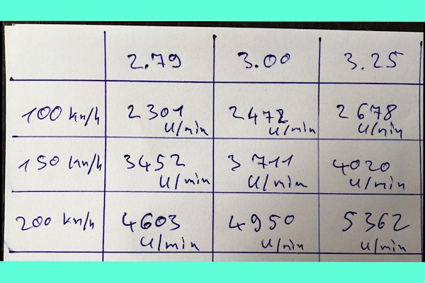

Hätte ich nicht gedacht.. mit dreigang..
Große Räder?[/quote]
225/60 r15, hab mir damals, bei dem Reifen, diese Tabelle errechnet. Drehzahlenunterschiede gut erkennbar.
699E3B3A-BBB7-4AAB-9643-40CFC185412D.jpeg[/quote]
Hab vorm Umbau zig mal mit so einem Programm rumexperimentiert:
http://www.mustangtek.com/calculator/calculator.html
