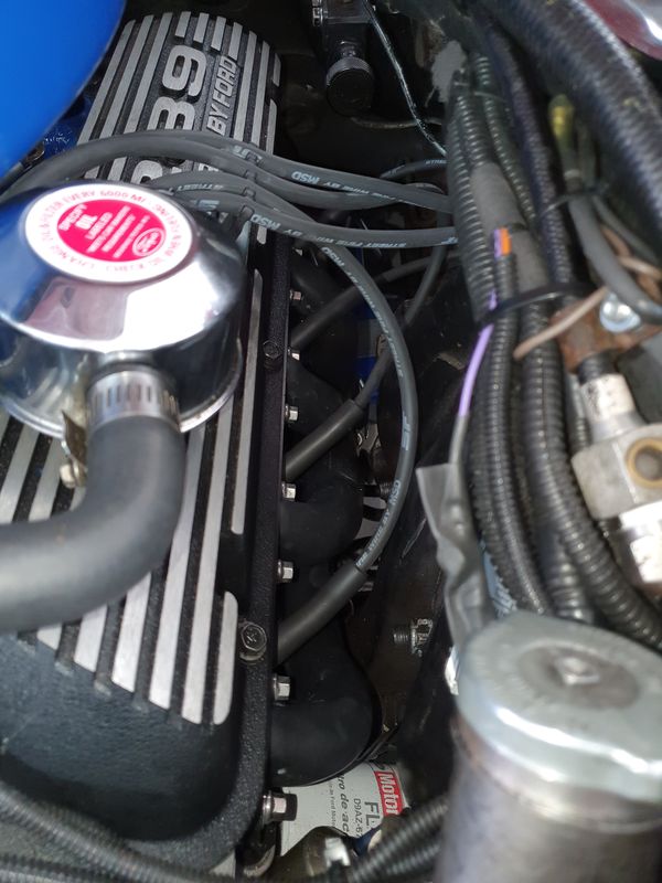

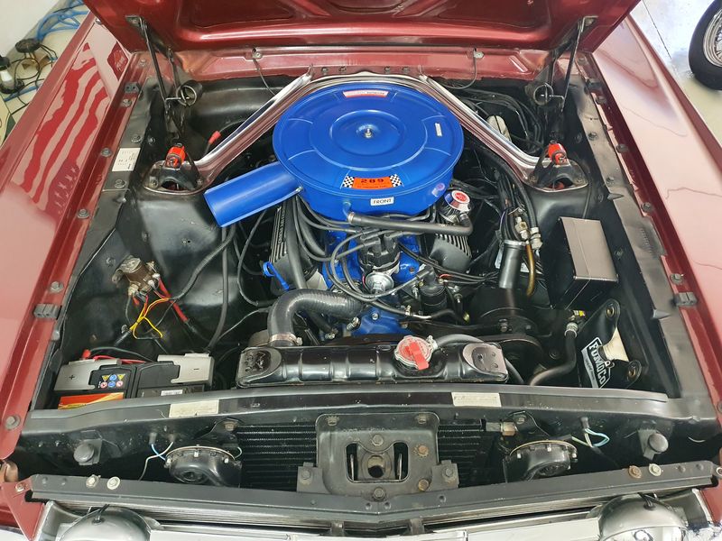

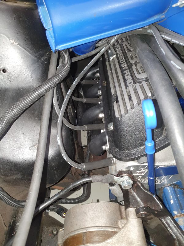

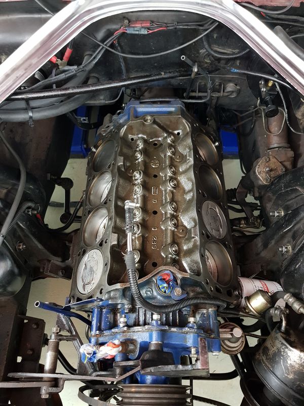

ich wollte das hier noch zu Ende führen. Dank "C..." hat man ja nun eine Menge Zeit auch mal was Sinnvolles zu tun. Also habe ich den letzten Wochen den Motor gemacht. Letztendlich ist der so geworden:
AFR 1402, Hedman Hedders Shortys, originales 4V-Ford Manifold und 4100er Autilite. Dazu Petronix Ignitor III Verteiler und Spule.

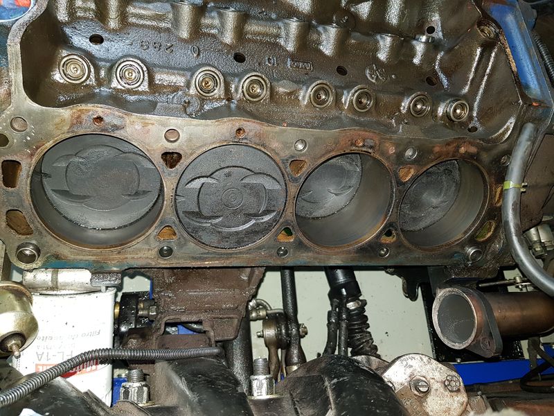

Die Ursache meines permanenten Überdrucks im Kühlsystem war auf der Beifahreseite des Motors eine verkehrt herum eingebaute Zylinderkopfdichtung. So bin ich seit 2011 als ich "Carrie-Anne" in den USA gekauft habe rumgefahren und habe alles Mögliche am Kühlsystem gemacht um den Fehler zu finden. Zum Glück hat es der Motor gut überstanden. Zwischen Zyl 3 und 4 war die Dichtung sogar durch. Das sieht ganz gut dem Bild.
Der Motor ist noch total original mit Standardmaß Kolben. Die Hydros habe ich alle zerlegt, gereinigt und wieder an ihrem angestammten Platz eingebaut. Das ist kein Hexenwerk und lohnt sich total. Das rausziehen der Dinger war aber sehr tricky und hat eine Weile gedauert. Die Kolbenböden und das Deck habe ich gründlichst entgammelt. So wie alles andere auch. Im originalen Luftfiltergehäuse habe ich ein K&N Filter drin. Da es keinen speziellen für den Mustang gibt, habe ich mal recherchiert und festgestellt, daß es einen für den(man halte sich fest) Ford Taunus gibt. Dieser passt perfekt ins Gehäuse.
Alles zusammengebaut und dann nochmal die Kompression im kalten Zusstand gemessen. Bei allen Zylindern ca. 8 - 8,5 Bar
Dann kam der Moment der Wahrheit: Anlassen und hoffen, daß er anspringt und es keinen lauten Schlag gibt
3-4 mal geleiert und dann ging er an.
Dann Katastrophe: Die Öldruckanzeige (Die ging vorher tadellos) blieb bei fast Null. Dafür in kürzester Zeit hohe Wasserthemperatur
Weiterlaufen lassen in der Hoffnung daß der Öldruck noch langsam steigt. Doch Fehlanzeige. Es bleibt bei Low. Motor aus und Kotzfaktor 1000. Bier auf, keine Lust mehr und ein paar Tage nachdenken was hier schief gelaufen ist. Ich mache es kurz: Ich Vollhonk hatte die Leitung Öldruck mit der der Wasserthemperatur vertauscht. Da mich ausschließlich beim Start der Öldruck interessierte, war mir nicht aufgefallen, das sofort die Themperaturanzeige weit über der Mitte war. Also getauscht und "Smile" Auto fährt wie ich es mir erhofft hatte. Super Ansprechverhalten beim Gasgeben. Zieht sauber durch und beschleunigt vehement. Das das C4 bei 4500 schaltet stört mich kein bischen. Man merkt aber, daß es so ab 3500 ordentlich vorwärts geht. Ich bin jetzt "happy", das Carri-Anne wieder gesund ist und vor allem die "Inkontinenz" ein Ende hat.
Viele Grüße Christoph
