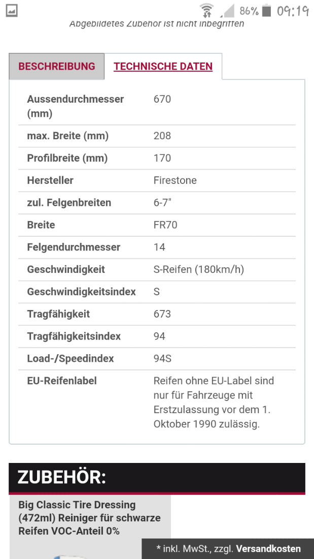

Bei MOR auf der Inet-Seite ist die 215/70/14 nur als Vergleichsgröße angegeben.....
Hätte halt gern die FR70-14 eingetragen.....sonst nix....
