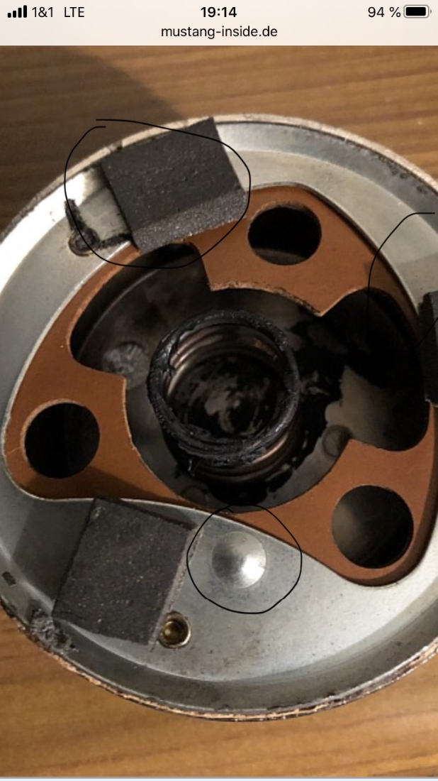

Ich kenne das so dass es auf dieser Platte 3! dieser Nippel gibt. Bei dir nur einer sichtbar, wahrscheinlich sind die anderen unter dem Schaumstoff(falsch). Die 3 schließen den Kreis und dann hupt es auch. Setz den Schaumstoff daneben.
Re: Grantig wegen abfallenden Hupenknöpfen?
Verfasst: Di 8. Sep 2020, 19:28
von kiri67
T5owner hat geschrieben:versenkt man die obere Platte komplett im Hup-Knopf?
Dann sieht der Abstand des aufgebördelten Kontaktes sehr marginal aus.
Die obere Platte wird ja mit verschraubt. Dann mit Gefühl den Knopf auf die Platte drücken bis es sich etwas „reinschneidet“. Kein Hexenwerk

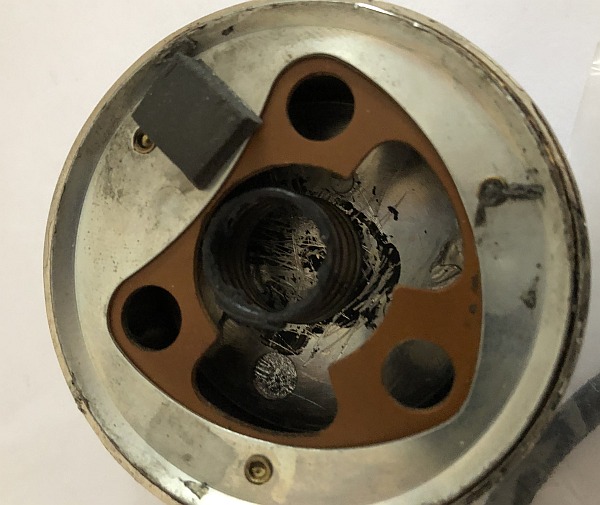

Alles klar.... unter den Moosgummis waren übrigens keine weiteren Erhebungen, da stellt wohl doch der Bördelrand den Kontakt vor dem einen Knubbel her. Oder hat da ein Vorgänger schon etwas entfernt? Ich seh die 3 Noppen nur beim 64er Hupknopf (Grant)
Wenn der Kleber da ist, setz ich mich dran.
Andere scheinen aber auch das Loch in der Mitte um die Zentralmutter grosszügig zu erweitern.

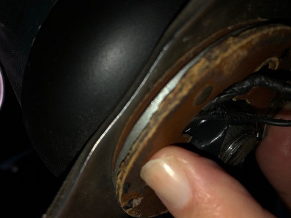

Kurzes Update: Alles zusammenmontiert, das Klebeband hat mit Feder nicht lang gehalten, liegt aber vermutlich an den Superkleber-Resten und der ohnehin von vielen Vorbastlern vermurksten oberen Scheibe oder meiner Verarbeitung (auf die Schnelle geht nie gut).
Am Ende und ohne Feder, hab ich es hinbekommen, aber ich hatte immer noch den Funkenüberschlag - mit und ohne Isolation der Mutter und unteren Scheibe bei Betätigung vom Knopf auf den Lenkradinnenkranz.
Liegt wohl an dem Bördelrand der oberen Platte, der nur ganz knapp noch auf der unteren Scheibe landet mit unter einem mm Abstand zu den Speichen, da sucht sich der Strom den leichtesten Übergang. Macht sicher mehr Sinn, die Scheibe mit den Noppen zu benutzen.
Oder unter dem Adapter ist was in Kontakt, was nicht sein soll.
Anstatt den jetzt weiter aufzubördeln besorg ich mir grundsätzlich erstmal diverses neues.
