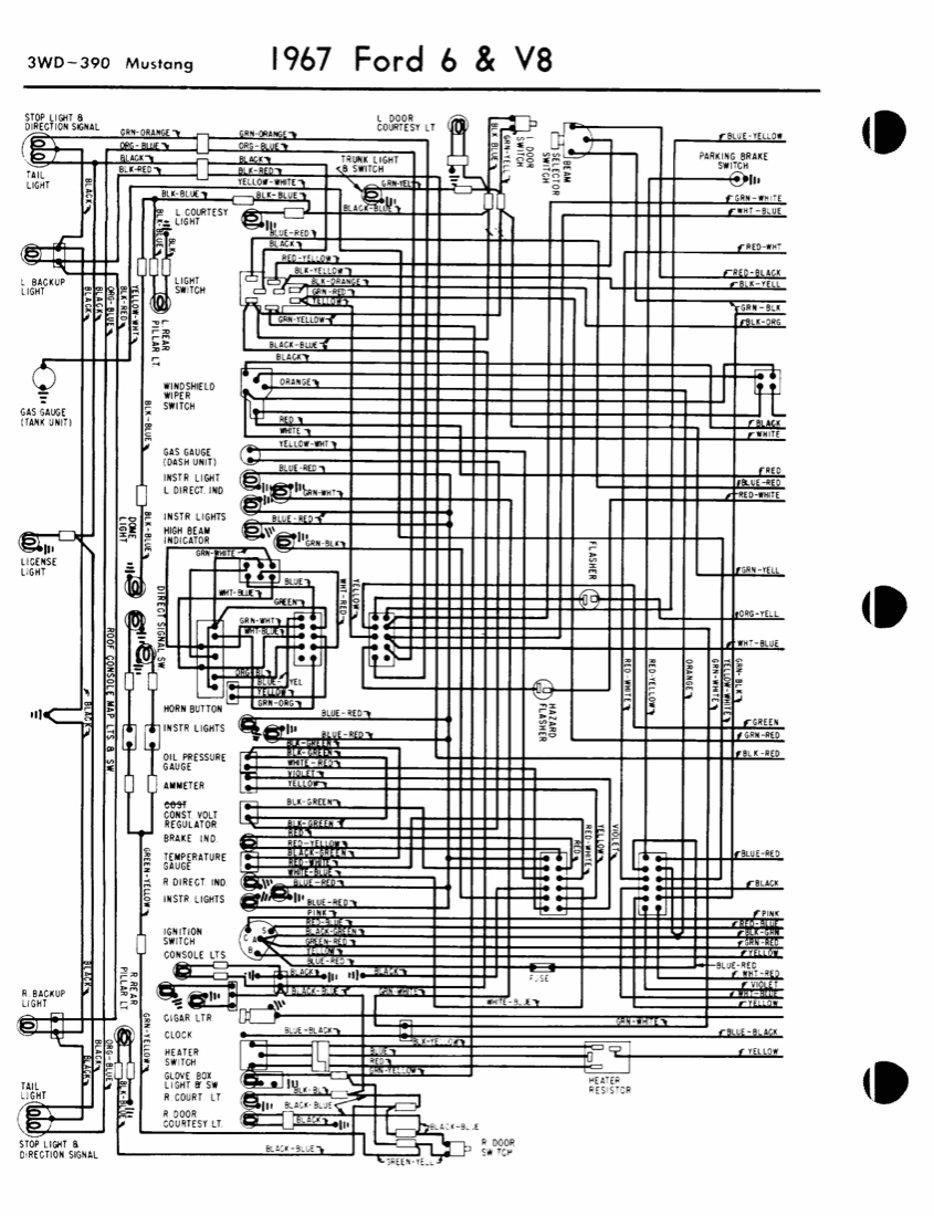

Hier das Wiring Diagramm vom 67er Mustang:

Hab mir auf dem Wiring Diagram mal die Kabel farblich markiert..wie sieht denn eine originale Abzweigung aus? Damit ich direkt weiß wonach ich suchen soll..original wurden doch bestimmt keine Abzweigklemmen (Stromdiebe) genommen oder?

Meiner Erfahrung nach sind originale Abzweige stets an Verbindungspunkten, z.B. an Steckern. Dort sind dann zwei Kabel mit einem verbunden. Abzweigklemmen sind laienhafte Verbindungen oder wenns halt schnell gehen muss. Das gab es nicht ab Werk.
Du hast die richtigen Kabel markiert - da gilt es jetzt den Fehler zu finden.
