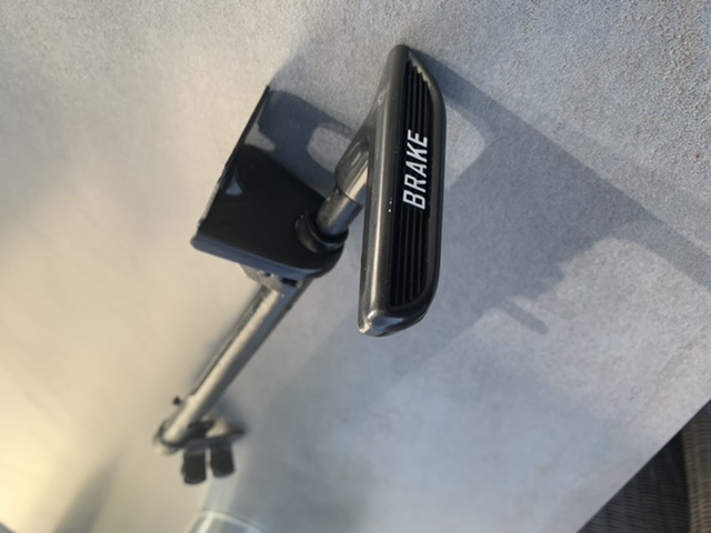

So, nun halt anders.
Einheit ausgebaut und nun sollte es irgendwie klappen.
Dabei kann ich auch gleich alles lackieren und überholen

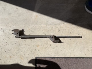

So, der Pin ist raus.
Mit Hämmern war da nix. Mit Lötlampe ging auch nix.
Schlussendlich mit ner Schraube und viel Kraft im Schraubstock durchgepresst.
Jetzt nur noch lackieren und zusammenbauen.

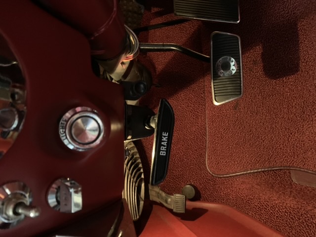

So, alles wieder drin.
Würde es nächstes Mal auch mit dem Ausbau der ganzen Einheit machen. Kaum Mehraufwand, aber es macht es viel einfacher.
