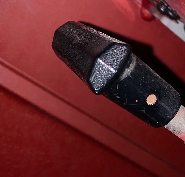

Hi folks,
möchte meinen Handbremshebel (67) gegen einen 66er tauschen. Passen sollte ja soweit alles, aber habt ihr Tips um den alten zu entfernen?
Ist ja nur mit einem PIN gesichert. Den einschlagen, oder was ist das Beste?

Der PIN muss durchgeschlagen werden. Sollte dann auf der anderen Seite raus kommen.HomerJay hat geschrieben:Hi folks,
Dann sich aber durchaus schwierig gestalten, da der PIN meistens fest ist.
Hift dann nur den alten Hebel an Plastik auf zu trennen, um an das Metall und den PIN im inneren zu kommen.

Kannst Dir auch eine "Ausdrückvorrichtung" aus einer Schraubzwinge, einem Stück Rohr und einer M5er Schraube bauen.... dann musst Du da nicht rumjammern....

Ich habe gleiches Problem, den neuen Hebel habe ich hier und bekomme den alten nicht runter.
Der hat keinen Schlitz zum schrauben und links kommt er auch nicht raus....habt Angst, wenn ich ihn abbreche, bekomme ich die Bremse nicht mehr los

Ja durchdrücken scheint nicht zu gehen, da auf der anderen Seite keine Öffnung zu sehen ist.
Denke ich werde den Hebel um den pin wegdremeln und dann versuchen den Pin herauszuziehen, nachdem er mit WD40 hoffentlich gängig gemacht wurde.

ich bin gespannt, ob das funktioniert... beim neuen Griff liegen 2 Stifte bei > ein kurzer verchromter ohne Gewinde und ein längerer schwarzer Stift mit Gewinde. Das kann ja kein Hexenwerk sein.

Morgen zusammen, ich habe bei mir ein 6 oder 7mm Loch gegenüber von dem Stift gebohrt und dann mit einem Durchschlag (Splinttreiber) den
Stift rausgetrieben. In den neuen Griff habe ich ein Gewinde M5 geschnitten und den neuen Griff mit einer Madenschraube gesichert.

So werd ich es machen
