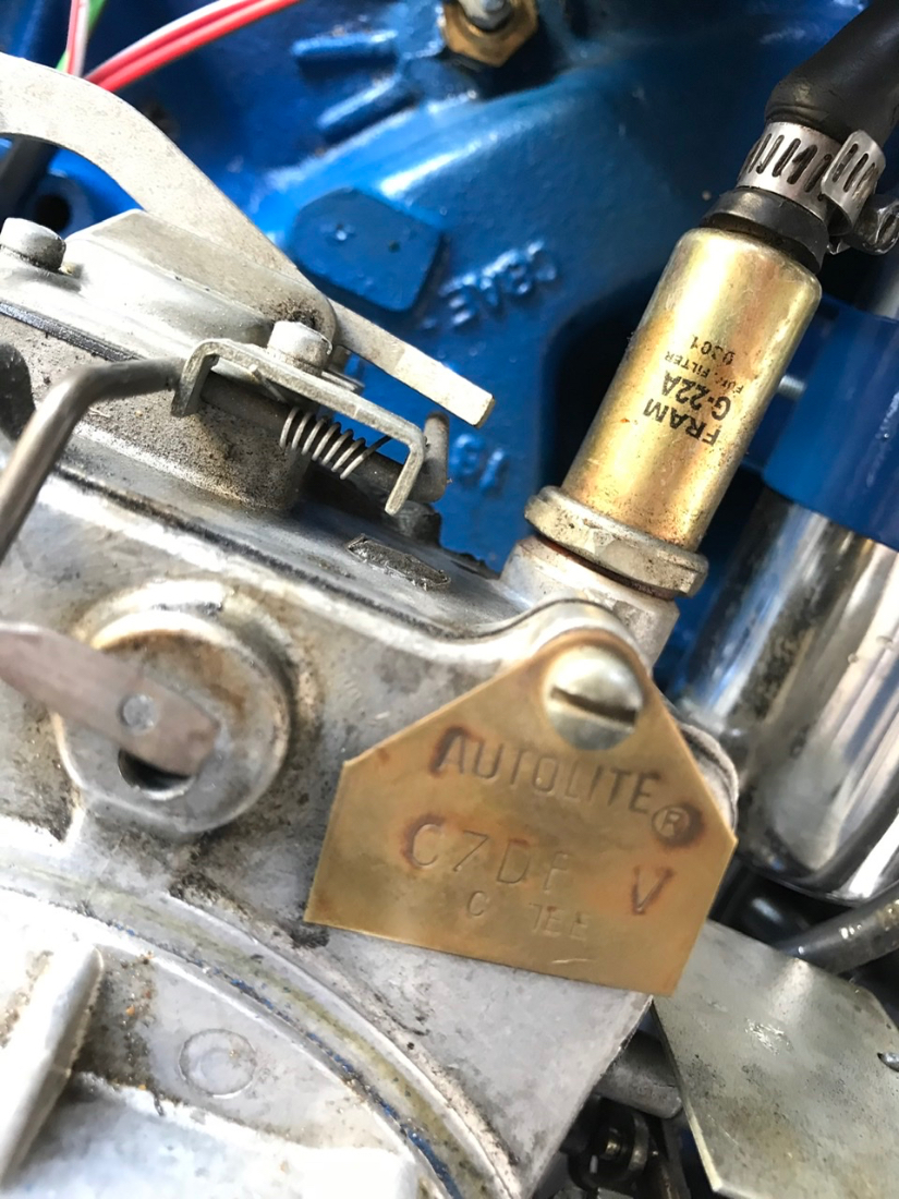

Alles klar, danke. Schaue ich morgen gleich nach.
Besagtes Blechschild? (Bild)
- 82A96811-B1E8-4E94-BE38-F4960932ACB5.jpeg (885.84 KiB) 2829 mal betrachtet
Viele Grüße vom Marc

Ja, genau dieses Blechschild meinte ich.FMO67 hat geschrieben:Alles klar, danke. Schaue ich morgen gleich nach.![]()
Deine Ansaugspinne könnte ebenfalls original sein. Das ergibt sich aus dem Buch von Bob Mannell, Kapitel 7 (Ein sehr empfehlenswertes Buch, gibt es hier als PDF zum Kauf: https://fordsmallblock.com/product/pdf-edition/):
Zitat:
"Toward the end of 1967 production, new 1968 2V and 4V intake manifolds were being introduced on 1967 engines. The casting numbers of these manifolds were C8AE-9425-B for the 2V, and C8ZE-9425-A for the 4V."
Schau mal ob Du noch einen Date - Code in der Nähe des Temperaturfühlers findest. Sollte mit 7 beginnen. Dann ist es die Spinne eines späten 67ers, ansonsten 68er.
Philipp

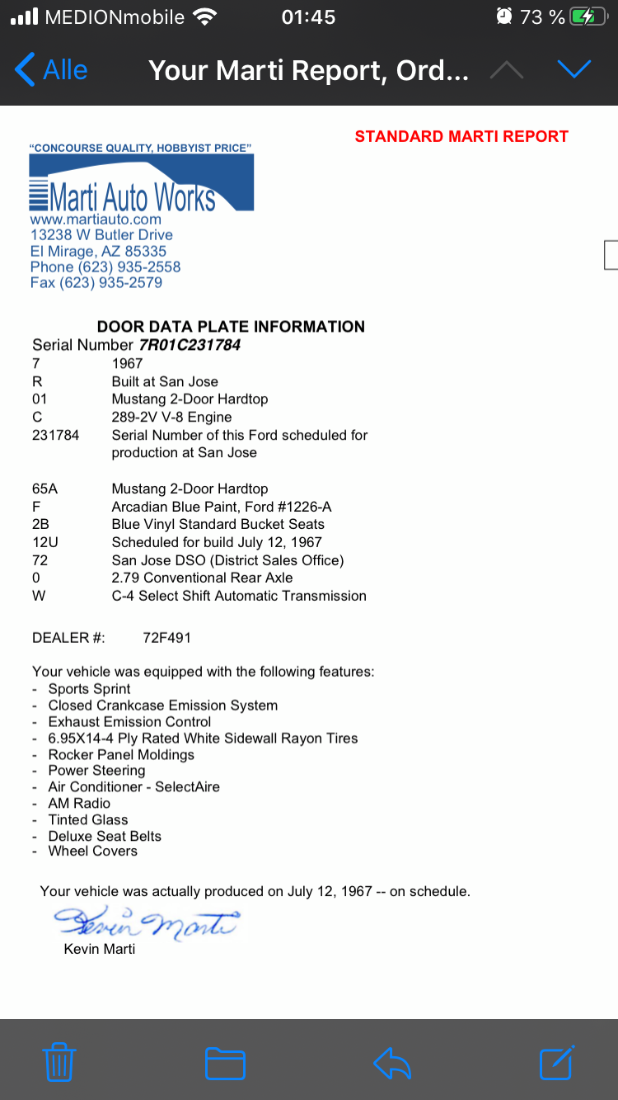

Hab gerade meinen Marti Report bekommen. So schlecht war der gar nicht ausgestattet und tatsächlich war ein C4 und Exhaust Emission System dabei, sprich der Vergaser könnte noch Original sein.
Ging leider noch nicht. Anlassergehäuse würde sonst zerbrechen.
- 0E6AAB28-DC4E-4855-9B51-A0EEADE6EAD1.png (287.75 KiB) 2754 mal betrachtet
