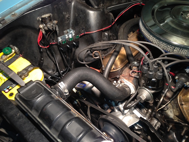

Für die Lichter habe ich den Relaiskabelbaum aus dem AAM-Shop genommen.
Scheint dem zu entsprechen, den es früher als "finnische Version" wohl gab. Hat aber jetzt keinen gelben Überzug mehr und lässt sich prima verstecken.
Lieber Kai, Dir noch mal vielen Dank!
Die Taiwan-Relais habe ich gegen welche von Conrad (wahrscheinlich auch von dort) mit einer Sicherung getauscht. Alle neuen Kabel mit 2,5mm Querschnitt.
Die Hupe habe ich dann auch noch umgebaut.
Ging auch als Nicht-Elektriker, dank der Forumshilfe, gut.
Den Halter für die Relais werde ich bei Gelegenheit noch aufhübschen, hatte gerade nix anderes im Keller. Ich weiss, ist nichts für Originalos, funktioniert aber gut und sicher.
Und vor allem: HELLERES Licht und ein Mörder-Hupen-Sound wo früher nur ein müdes Tuten kam!
Meine neuen Relais für Licht und Hupe
3fach Relais.jpg (174.78 KiB) 1730 mal betrachtet

sehr gerne geschehen! :) Freut mich, dass alles funktioniert. Das mit der Hupe werde ich mir dann bei Dir mal anschauen, um dann bei meinem Pony auch ein bisschen mit den Relais zu basteln.
