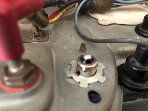

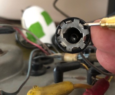

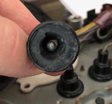

Noch ein bißchen Erfahrung gesammelt.
Beim Reinfummeln des Trägers hat sich eine Fassung auseinanderdividiert...Nach dem bösen Wort...erstmal begutachtet und man kann die Metallkrampenfassung wieder zusammensetzten. Erstmal die Birne festkleben, damit sie nicht in den Träger fällt. Dann auf den korrekten Bajonettverschlußsitz achten und mit der Stromprüferspitze kann man die Zacken wieder in die Schlitze einfädeln. Da es hier auch noch um Instrumenten-Beleuchtung geht, vielleicht passend.

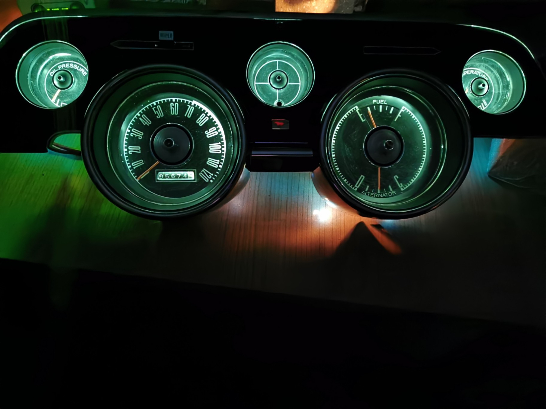

Re: Armaturenbeleuchtung ziemlich dunkel, was kann ich tun?

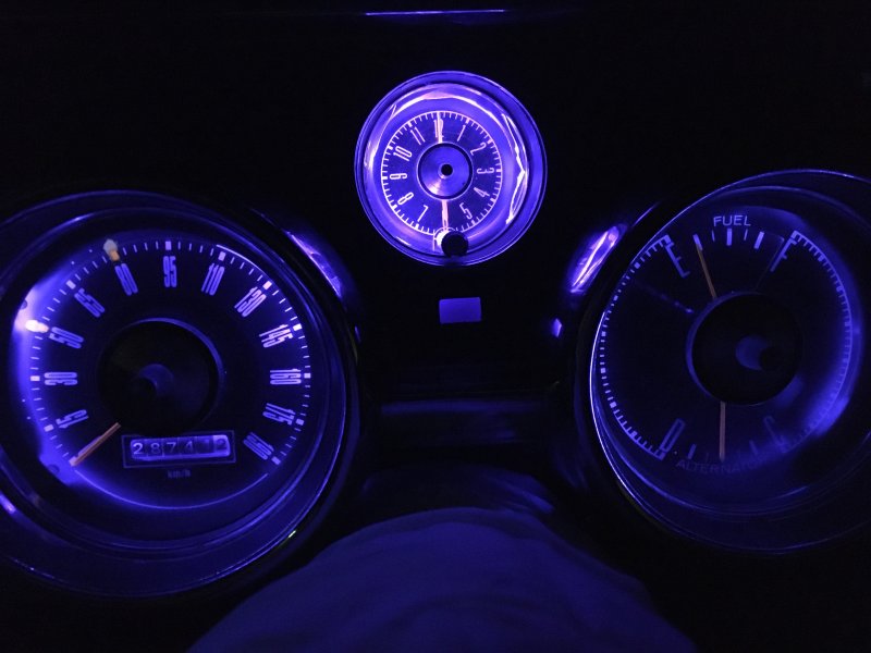

Hallo Steffen,
die LED's von RSB sind kaltweiß.
Mit den blauen Linsen wird die Beleuchtung blau.
Mit den Originalbirnen, welche leicht gelblich leuchten, ergibt sich mir den blauen Linsen ein etwas grünlicher Farbton.
Auf dem Bild kommt das leider nicht so gut rüber.

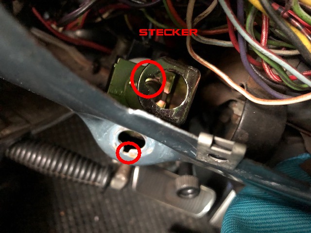

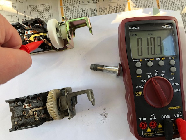

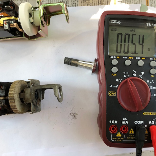

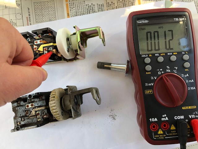

Und hier noch was zum Lichtschalter, der ja auch für Dunkelheit sorgt.
In meinem hat der Vorbesitzer bei der Resto 1984 wohl Teile div. 70-72 verwendet, damals war es halt noch nicht so mit der Versorgung.
Ich wollte eigentlich den alten Schalter restaurieren, da es sich aber um einen D2 handelte, der zudem noch offenbar mit dem Montage-Abstandhalter neu verschweißt worden war, hab ichs dann doch nicht gemacht.
Für dieses Thema habe ich aber mal von Anfang der Wicklung bis zum Ende gemessen und mit einem Repro-Schalter verglichen, den ich mal vor 15 Jahren oder so gekauft habe.
Der D2 hatt einen Widerstand über den Dimmbereich von 5,4 Ohm bis 11,6 Ohm, der Repro von 1,2 Ohm bis 10,8 Ohm.
Dazu hatte der D2 reichlich Aussetzer und variierende Werte über den gesamten Bereich, was sich ja auch vorher beim Dimmen gezeigt hatte im Alltagsbetrieb. Insofern konnte bei 5,4 Ohm sicher auch schon keine volle Leistung an den Birnen ankommen.
Was mich beim Wiedereinbau wunderte, ist daß der Stecker nunmehr von links aufgesetzt wird, beim Auseinanderbau war er oben drauf, allerdings hatte der Vorbesitzer auch einfach deswegen den Lights-Chromring weggelassen, der ja einen Pin unten hat, damit nachher Lights oben steht.
Ist das bei 68ern so, daß der Stecker dann von links aufgesetzt wird? Ich frage, weil es damals nicht so viel Auswahl an Repro-Schaltern gab, bzw. ich ja auch nicht weiß, was man mir geschickt hat. Eigentlich sind die 68er Schalter ja noch silber, nicht so gelblich vom Metall.
Hey hier mal ein Bild wie es mit Original Birnen und blauen Linsen aus.
Allerdings hatte ich Strom von ca 15 Volt auf den Birnen.
Da mir es Original zu dunkel war werd ich demnächst auf LED umbauen.
Wegen dem Schalter es ist so das ich bei meinem 68 er diesen nach links runter ziehen muss.
Gerne kann ich dir morgen bei Bedarf ein Foto machen da ich ihn ausgebaut habe.
Und ein Repo Schalter hab ich auch hier liegen dieser ist genauso aufgebaut.
Was ist den daran dunkel?
Hi Sebastian,
wenn es so wäre wie auf dem Bild wäre ich voll zufrieden jedoch ist das Bild mit einem Strom von 15 - 16 Volt gemacht und somit nicht umsetzbar im Auto.
Mir ging es hier einfach darum um zu testen wie es aussehen könnte.
Aber wenn du LED das sind und ich diese eingebaut habe werde ich nochmal ein Bild machen.

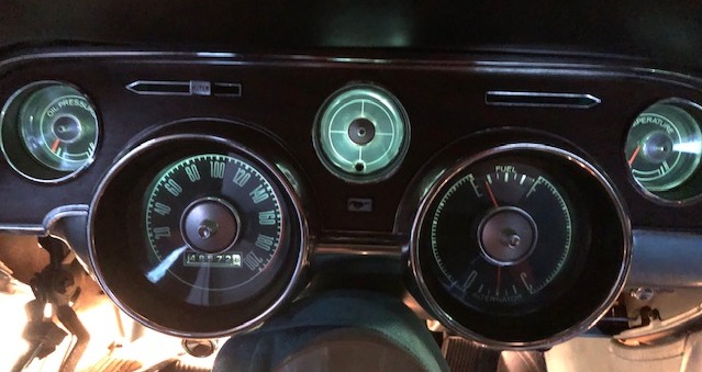

So - mal im Auto angestöpselt mit O-Birnen und neuen Kappen.
Sieht heller im Bild aus, als es gefühlt ist (bei Fußraumbeleuchtung an)...
Ich denke, ich probier doch mal die LED ohne Kappen aus.
Merkwürdigerweise funktioniert der Dimmer aber jetzt gar nicht mehr - immer gleiche Beleuchtung über den Dimmbereich...ich vermute mal bei der wilden Verdrahtung vom Vorbesitzer ist da was vom Lichtschalter-Anschluß falsch auf dem Weg zum Instrumententräger.
Sieht aber wirklich recht hell aus auf dem Bild....
Hast du den Lichtschalter mal im ausgebauten zustand getestet ob er sich dimmen lässt ?
Ich hatte bei meinem auch das Problem das er sich aufgrund von Verschmutzungen und Rost nicht mehr hat dimmen lassen.
Aber der Frabton stimmt schon mal bei dir so wie es Original war.
Steht ja oben drüber, Widerstandsänderung funzt zumindest bis zum Ausgang Lichtschalter.SteffenG hat geschrieben:
Wolfgang
So und nicht anders muss es aussehen. Mit LEDs bekommst du diese Farbe nicht annähernd hin.SteffenG hat geschrieben:Hey hier mal ein Bild wie es mit Original Birnen und blauen Linsen aus.
