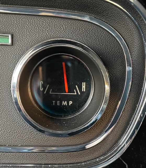

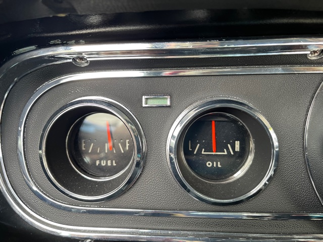

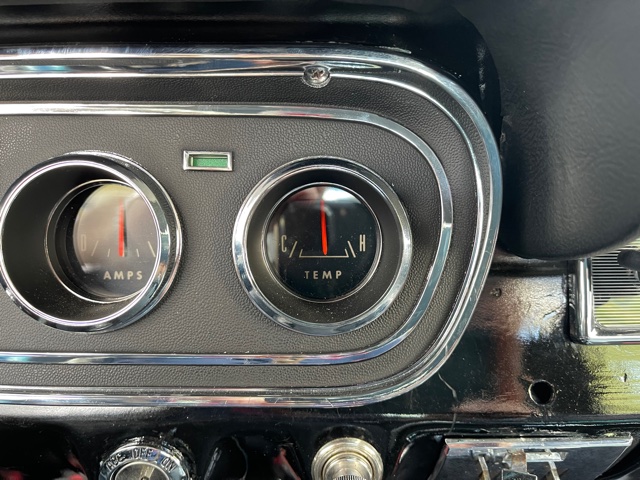

...so, nach Wechsel auf 180er Thermostat und gescheitem 14 PSI Deckel sieht das jetzt so aus.
Jetzt bin ich erst einmal zufrieden :D

…heute habe mich mal wieder den Elektroniker gespielt.
War mit der Temp Anzeige nicht zufrieden.
Mit einem 10-Gang Poti hab ich den Temp-Geber simuliert und mit der Anzeige verglichen.
Mitte müsste bei 26 Ohm gegeben sein > und tarsächlich, die Anzeige war in der Mitte.
Nachdem also der Geber und die tatsächlich gemessene Temperatur ok waren, musste der Fehler woanders liegen.
Hab dann den Spannungskonstanthalter gemessen. Ergebnis: 5,7 V statt 5 V….
Hab den Spannungskonstanthalter dann auf 5 V eingeregelt und siehe da > die Temp- und Öldruckanzeige passen jetzt zu den gemessenen Werten.
Für das Ausmessen solltet Ihr allerdings kein billiges Messgerät nehmen, da hier 0,7 Volt schon die Messtoleranz ausmachen :D
Ich habe dieses Messgerät und kann es wärmstens empfehlen:
https://www.amazon.de/gp/product/B01MA3 ... UTF8&psc=1
Roy

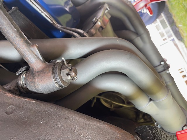

…hab in der Zwischenzeit wieder fleißig gewerkelt :D
Komplette Abgasanlage raus und neue rein:
4in1 Longtube Headman Headers (sandgestrahlt und dann Keramikbeschichtet)
Rest in 2,5“ ebenfalls sandgestrahlt und Keramikbeschichtet
Keine X oder H-Pipe
Bilder und Bericht dazu folgen, nur soviel vorab > war eine beschi… Arbeit :roll:

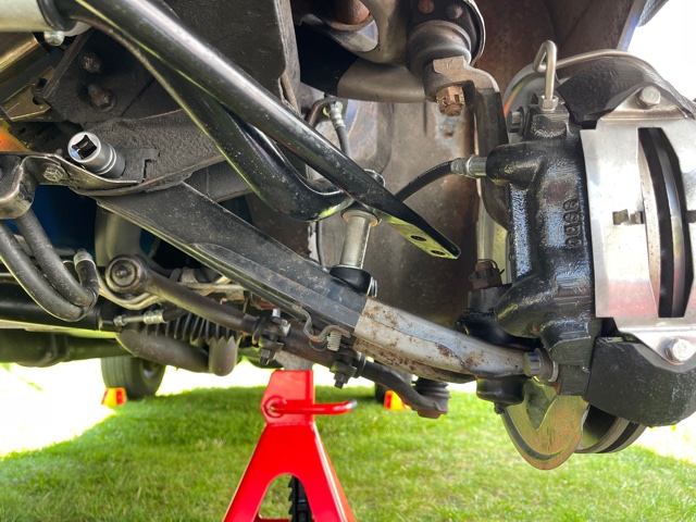

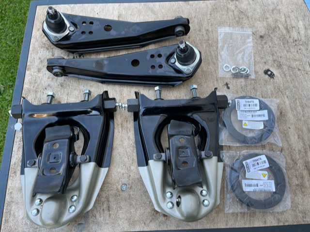

Heute habe ich mal die oberen und unteren Querlenker schon mal vorbereitet.
Mein Pony macht ziemlich viele Geräusche vorne und auf der rechten Seite ruckt einer der Kugelköpfe…
Schmiernippel (gewinkelt) montiert und schon mal gefettet
Federauflagen montiert.
Weiß noch nicht ob ich da morgen oder nächste Woche loslege.
Werde aber dann berichten.
Roy

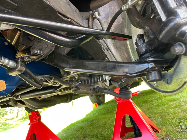

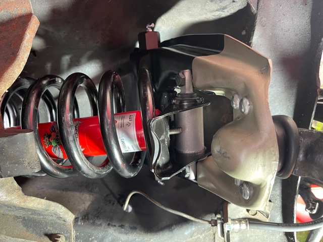

Fahrwerk ist jetzt fertig...
Untere und obere Querlenker sind jetzt getauscht.
Untere Querlenker von Moog
Obere Querlenker von Scott Drake (nachträglich mit Kugelköpfen von Moog ausgerüstet)
Ein Abzieher war gar nicht notwendig, hab die Kugelköpfe einen Tag vorher kräftig mit Liqui Moly P000526 3305 Multi-Spray Plus 7 eingesprüht.
Dann die Muttern gelöst (nicht komplett sondern nur ein paar Gewindegänge, damit die Lenker nicht runterknallen).
Ein kurzer Schlag mit dem Hammer gegen die Achsschenkel mit zusätzlichem Hammer zum Gegenhalten und die Lenker sind alle ohne Probleme gelöst worden :lol: (also nix für Empfindliche). Abzieher hab ich natürlich auch ;)
Bei den oberen Querlenkern habe ich zuerst die Stoßdämpfer und dann die Federn ausgebaut. Als Federspanner habe ich diesen verwendet:
https://www.amazon.de/gp/product/B005GF ... UTF8&psc=1
Die Abdeckung für den Federdom musste ich nicht ausbauen, die Federn gingen problemlos raus und rein. Die Teller vom Federspanner musste ich halt von oben nach oben schieben damit der Federspanner beim Spannen nicht unten auf der Federauflage aufliegt. Trotzdem ist es schon ein mulmiges Gefühl mit einer gespannten Feder in der Hand. Hier gilt immer äußerste Vorsicht und Konzentration!
Hab dafür einen Tag gebraucht. Es hat sich aber richtig gelohnt, da es jetzt nicht mehr klappert oder andere Geräusche vom Fahrwerk nicht mehr zu hören sind. Lenkungsspiel ist jetzt auch wesentlich geringer.
Roy

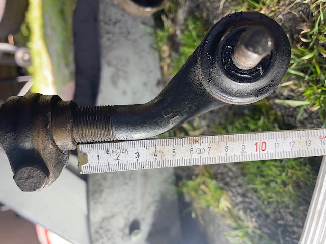

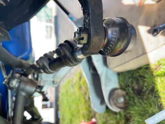

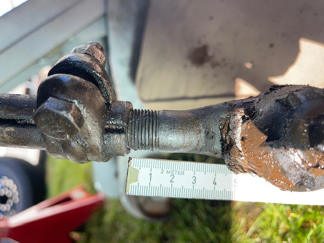

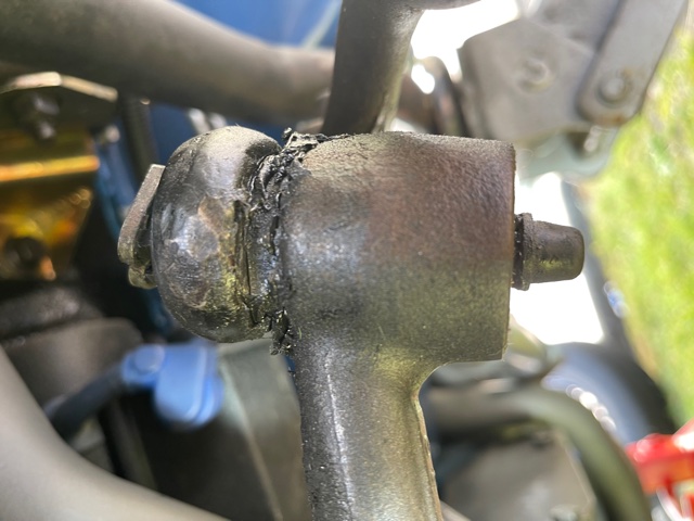

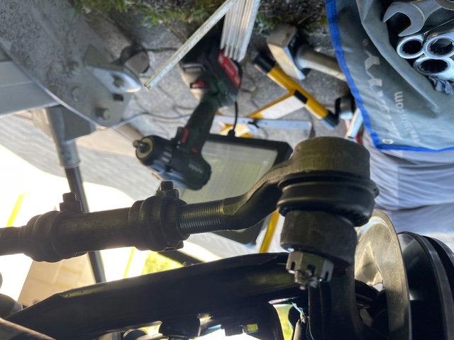

…so, bevor es jetzt zum Einstellen des Fahrwerks geht, habe ich jetzt auch noch die Spurstangen und den Pitman ausgetauscht. Alle Spurstangenköpfe hatten schon Arthritis :D
Beim Pitman war das Lager hinüber.
Material ist von Moog (Rockauto).
Roy

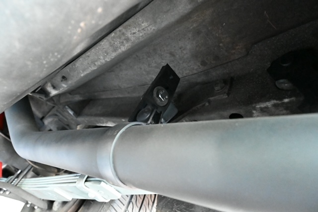

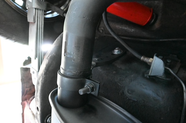

Hier noch im Nachgang eine kleine Zusammenfassung „neue Abgasanlage“ :D
Verbaut habe ich aktuell:
https://www.summitracing.com/parts/hed- ... /year/1966
https://www.summitracing.com/parts/sum- ... /year/1966
Hab die Teile dann sandstrahlen und keramikbeschichten lassen.
Die Headman Header haben an den Köpfen super gepasst. Hab die Fel-pro Krümmerdichtungen genommen.
Der Einbau hat sich dann über zwei Wochen hingezogen :oops:
Halterungen am Unterboden anschweißen
Abgasrohre auf die richtige Länge ablängen, einschneiden, und neu schweißen
Fächerkrümmer an der Fahrerseite ein wenig eindrücken (Abstand zum Federdom)
Motorlager Fahrerseite höherlegen damit der Fächerkrümmer unten nicht tief und alles symmetrisch ist.
Kleineren Powermaster Anlasser eingebaut
Verschiedene Leitungen vom Fächerkrümmer weg verlegt
Alles in allem hat sich die Arbeit aber gelohnt.
