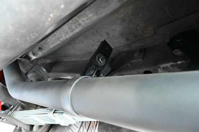

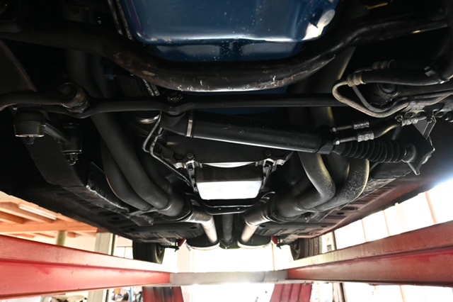

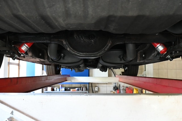

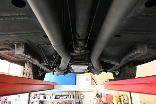

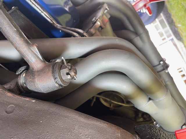

Hier noch im Nachgang eine kleine Zusammenfassung „neue Abgasanlage“ :D
Verbaut habe ich aktuell:
https://www.summitracing.com/parts/hed- ... /year/1966
https://www.summitracing.com/parts/sum- ... /year/1966
Hab die Teile dann sandstrahlen und keramikbeschichten lassen.
Die Headman Header haben an den Köpfen super gepasst. Hab die Fel-pro Krümmerdichtungen genommen.
Der Einbau hat sich dann über zwei Wochen hingezogen :oops:
Halterungen am Unterboden anschweißen
Abgasrohre auf die richtige Länge ablängen, einschneiden, und neu schweißen
Fächerkrümmer an der Fahrerseite ein wenig eindrücken (Abstand zum Federdom)
Motorlager Fahrerseite höherlegen damit der Fächerkrümmer unten nicht tief und alles symmetrisch ist.
Kleineren Powermaster Anlasser eingebaut
Verschiedene Leitungen vom Fächerkrümmer weg verlegt
Alles in allem hat sich die Arbeit aber gelohnt.
