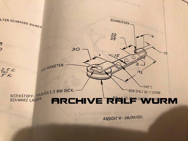

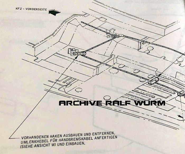

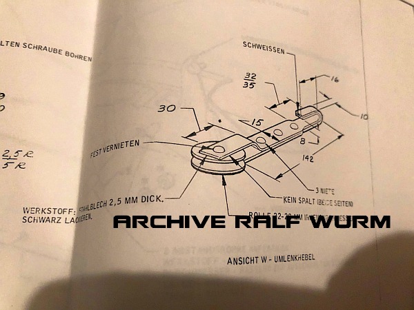

Nun, Ford D hat ein potentielles Problem damals auch erkannt und eine Umrüstungsanweisung herausgegeben, ob freiwillig oder auf Nachfrage vom Tüv, wer weiß. Hier die vom 70er Modell. Auch bei 68er hat man öfter Probleme mit ungeschmierten Haken, da ist so eine Rolle ggf. schon mal eine Verbesserung.

Ich denke mal, Steffens Lösung sieht haltbarer aus als die Ford Empfehlung zum Selberbraten. Kann ja mal lebenswichtig werden, in den Bergen sicher, wenn man mit einem Oldie "ungepflegt" rauf und runter fährt und die Bremse weg ist.
