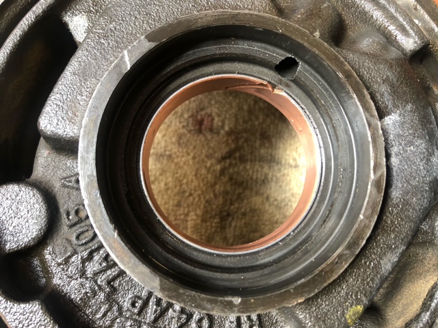

das hintere Gleitlager sollte so eingesetzt werden, dass die Kühlöffnung zu sehen ist.
Puh, Glück gehabt...

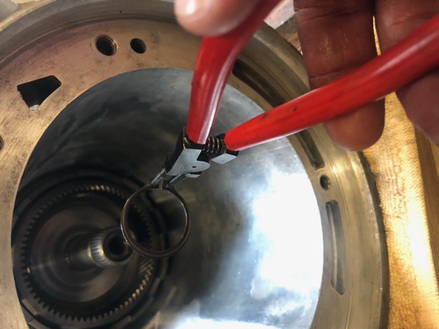

Bitte nicht den Sicherungsring für die Ausgangswelle vergessen.
Check
Die Kolbenringe auf der Ausgangswelle um 120 Grad versetzt verdrehen.
Check

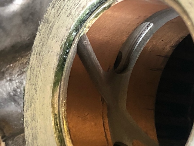

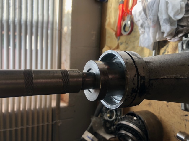

Weitere Gleitlager erneuert

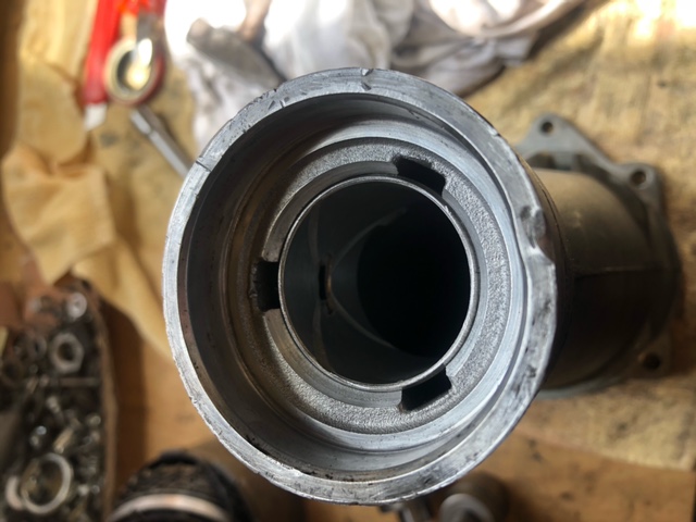

Servokolben eingebaut
Neuer Schrumpfschlauch für alte Kabel
Neue Ringe an der Hohlwelle
