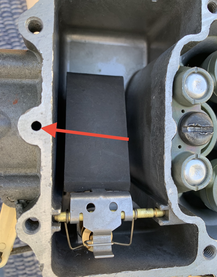

Wenn ich hier sauge, öffnet sich die Stufe.
Frage: muss dort ein Vakuum entstehen, wenn ich sauge und das Loch verschließe, oder darf sich die 2. Stufe trotz verschlossenem Loch wieder schließen? So ist es bei mir nämlich

Also wenn du den Hebel rein drückst und dann mit dem Finger das Loch zu drückst und hälst dann darf der Hebel nicht zurück zur Ausgangsposition. Erst wenn das Loch freigibst. Ich denk da ist der Fehler

Nein, die 2 Stufe sollte, wenn Vakuum anliegt öffnen und auch offen bleiben. Je nach dem wie schnell du bist mit Loch zu halten. Aber es sollte deutlich sein, dass das Vakuum die Drosselklappe offen hält.
Wenn das Vakuum schnell abgebaut wird bei geschlossenem Loch, ist bestimmt die Membrane unter dem Deckel undicht.
Achte auch auf die Dichtung zwischen Vergaser und Deckel ganz oben. Wenn die verkehrt rum montiert wird, ist das kleine Loch verschlossen und es wird nie ein Vakuum an der Membrane anliegen.

Und ihr braucht auch nicht daran herumsaugen. Mit dem Finger den Hebel drücken und loslassen reicht

Membran und Dichtung sind neu. Hab es jetzt nochmal zerlegt und mit motorsilikon abgedichtet. Nun hält er den Unterdruck.
Wie gesagt, die Tage der Test mit Druckluft

Ja, so war das auch gemeint.kiri67 hat geschrieben:Und ihr braucht auch nicht daran herumsaugen. Mit dem Finger den Hebel drücken und loslassen reicht

Nach dem erneuten Abdichten und dem Büroklammertest kann ich nun vermelden: Sie öffnen endlich
Wobei ich es jetzt auch ohne Büroklammer definitiv gemerkt hätte. Ist ein sehr deutlicher Unterschied.
