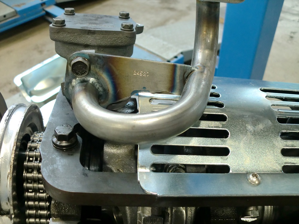

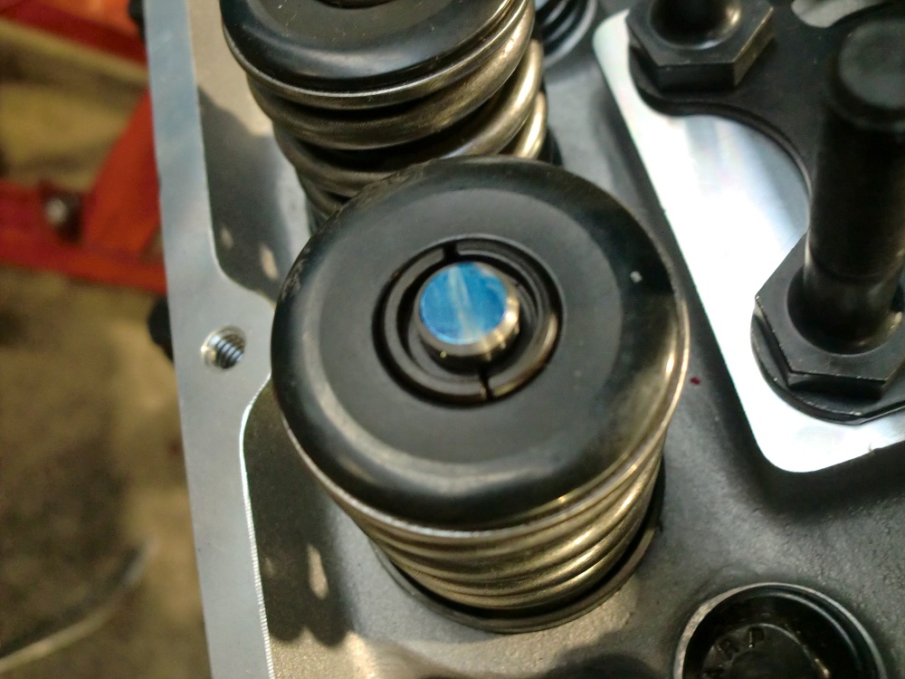

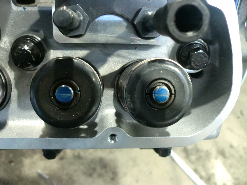

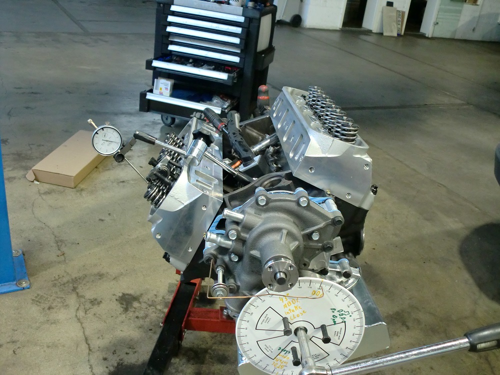

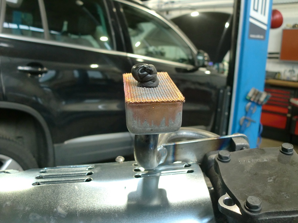

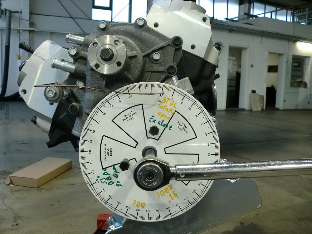

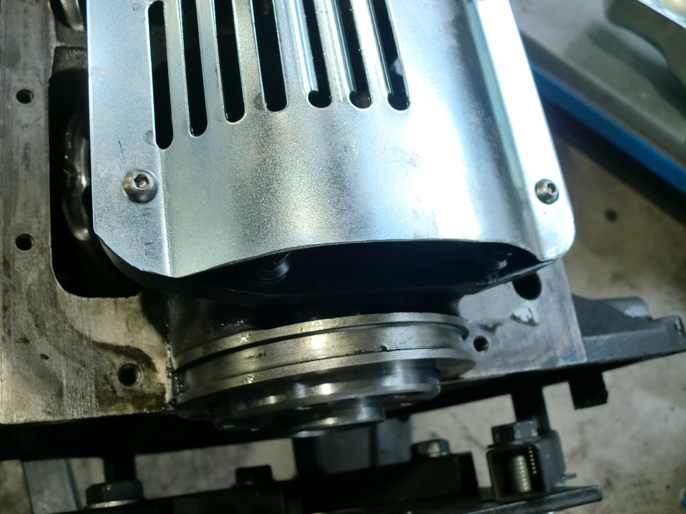

So heute nochmal etwas weiter gekommen. Danke an Harald ( Braunschweiger) und Partrick ( DukelC4) für das Werkzeug.
Viel Anpassung der Teile nötig.
- CIMG4190.JPG (229.24 KiB) 1376 mal betrachtet
- CIMG4193.JPG (261.1 KiB) 1376 mal betrachtet
- CIMG4194.JPG (221.32 KiB) 1376 mal betrachtet
- CIMG4199.JPG (213.28 KiB) 1376 mal betrachtet
- CIMG4200.JPG (232.2 KiB) 1376 mal betrachtet
- CIMG4201.JPG (258.98 KiB) 1376 mal betrachtet
- CIMG4202.JPG (278.02 KiB) 1376 mal betrachtet

Thomas, schreibst schon wieder scheissGrussi67 hat geschrieben:Hallo Jolly,
Was schreib ich auch für ein scheiss…., habe 62ccm Köpfe von NKB drauf, zuvor hatten die mir 68ccm Köpfe geschickt. Bestellt bei https://www.skipwhiteperformance.com
Sorry wegen der falschen Angabe.
Musstest du nur an 4 Zylindern was wegfresen?
Wie weit hast du das erste Nockenwellenlager reingehauen von der Front her gesehen?
Was sind das für Kopfdichtungen?
thanks, Seb.
KLICK

Hallo Sebastian.
Zahlen und Daten , völlig überbewertet! Außerdem hast Du es ja leichter, hatte ich mit Edding auf Deine Köpfe geschrieben
Glaube die Lagerschale war so Ca.0,5 mm von der Kante drinnen. So genau, keine Ahnung mehr, müsste ich dafür wieder zerlegen! Ölkanal war aber gut zu sehen!
Bevor ich jetzt wieder falsche Zahlen raus haue, werde ich am Montag schauen, was ich da Bestellt hatte, bin aber auf eine Kompression von 9,5 aus.
Und ja, brauchte nur eine Zylinderreihe fräsen, andere Seite war bzw. Ist genug Platz.
