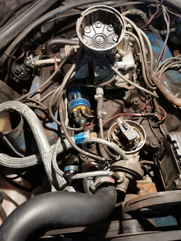

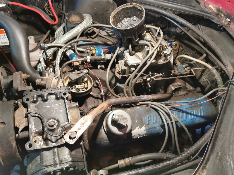

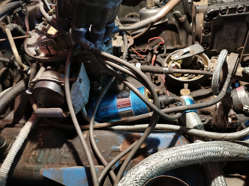

Mach mal Fotos vom Motor aus allen Lagen ohne Luftfilter und vom Verteiler ohne Kappe.
Gruss Marc

Marc: Fotos werden morgen gemacht!

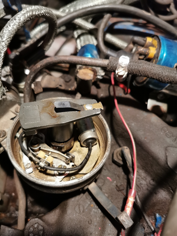

Knalpot hat geschrieben:Wieviele dünne Kabel kommen auf dem Zündverteiler.
@Sepp18:
Lies: Verteiler. Nicht: Zündspüle.

Sepp18 hat geschrieben:Aus dem Zündverteiler kommt ein Kabel raus, was zur Zündspule führt.
Kontaktzündung. Sieht man auch gut auf dem vorletzten Foto.
An der Zündspule liegen permanent 12V an. Egal ob der Schlüssel steckt oder ob die Zündung an oder aus ist. Und nach ca 5min unter Spannung, wird die heiß - ohne dass der Motor läuft.
Am startrelais liegt auf der I-Seite 7V an. Egal ob Zündung an oder aus.
Ich denke, dass das Startrelais defekt ist. Möglicherweise liegt am Anschluss für die Startanhebung auch dauernd 12V an. Daher die Dauer-12V an der Zündspule.
Mal vorsichtig mit dem Hämmerchen gegen das spannungsfreie Starterrelais klopfen, Batterie anklemmen und nochmal die Anschlüsse durchmessen. Vorsicht: Anlasser könnte vielleicht drehen wollen.
