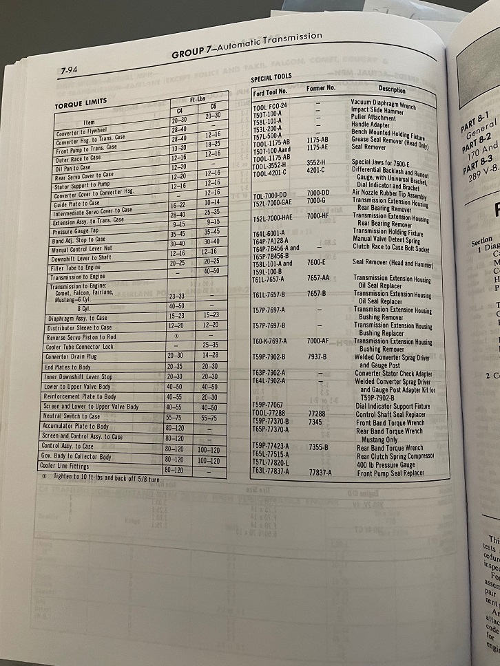

Re: C4 Getriebe oil wechsel
Das steht auf Seite 7-94
- 01.jpeg (304.1 KiB) 1436 mal betrachtet
Aber nur wenn man das Manuel hatMr.Mustang hat geschrieben:Das steht auf Seite 7-94
Moin
Ist das nicht ein wenig heftig beim Sieb, das wehren ja 108Nm
Die Angaben zum Drehmoment der Schrauben von der Ölwanne sind im ShopManual nicht ganz korrekt.
Wenn man die 16 - 22 Nm anzieht, quetscht es die Korkdichtung wieder raus und verbiegt die Ölwanne. Hatte ich (leider) das erste mal auch so gemacht und im Winter jetzt korrigiert.
Gibt hier im Wiki auch nen guten Artikel dazu:
https://mustang-inside.de/viewtopic.php ... ead#unread
Habe max. 9 Nm Drehmoment für die Ölwannenschrauben am C4 genommen und es tropft nichts mehr.
Hallo
Binn schon fertig mit dem Tausch der dichtung und neu befüllen, habe die dichtung mit mehr als 6nm angezogen ist aber dicht.
