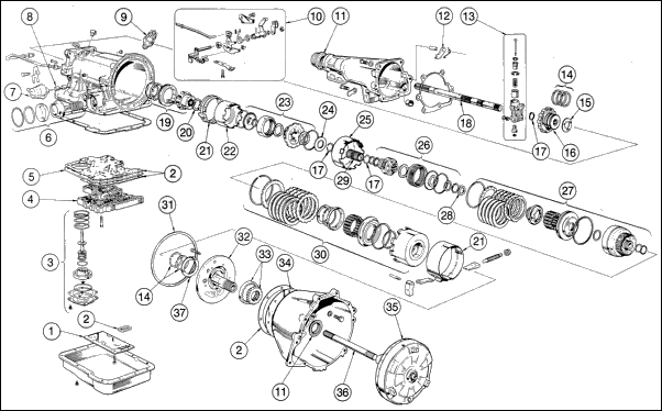

Dass ich das richtig verstehe, das mit der NR: 35 ist der Wandler
Denn muss man ja extra auslassen wie wird der dann wider befühlt?

Ja... 35 ist der Wandler. Er hatv4 Befestigungsschrauben zur Flexplate und eine (manchmal auch 2) Ölablasschraube...
