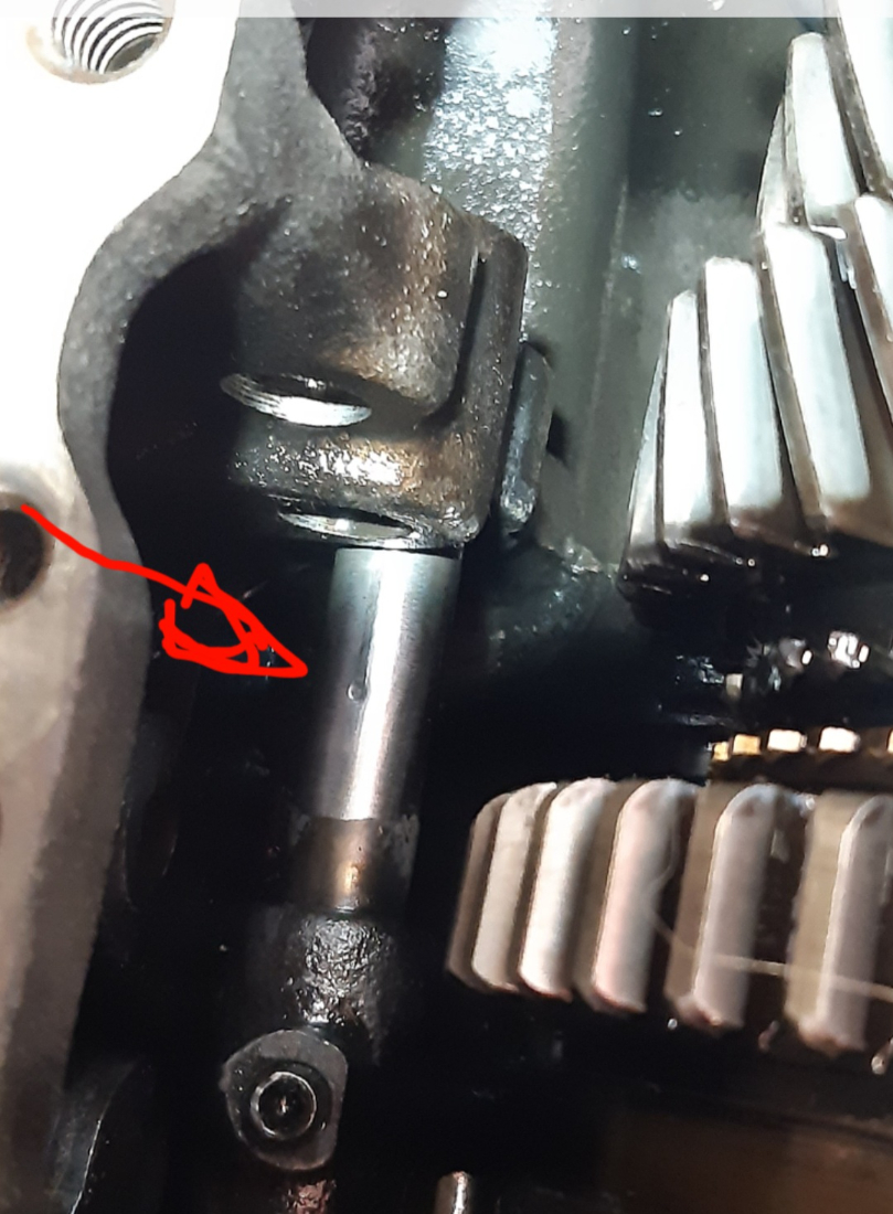

Zurück zum Thema, Toploader.
Das hat ja allerlei Geräusche und Mucken gemacht.
Bin mittlerweile in den Innereien, das was sich am meißten gegen Ausvauen gewehrt hat war die 3/4 er shiftrail, sowie die revers-rail
Sowas hätt ich nicht erwartet, der Detent zwischen diesen Wellen war saumäßig verklemmt.
Die Revers-rail hat ne Delle ( ! Und die ist richtig hart)
Musste die Detents obendrüber und den Interlock durchs Loch nach oben fischen .. ging zum Glück. Dann zuerst Revers raus, danach diesen Detent mit einem aus ner 8er Silberstahlwelle durch das Interlock -Loch hindurch nach unten geklöpfelt. Ging ja dann er liegt hier vor mir und ich staune:
Hat man das so schonmal gesehen?
Re: 4 Gang Toploader
Verfasst: Di 22. Mär 2022, 19:14
von Mustangrosen
Es wär ja wunderlich wenn das alles wär.
Dadurch wohl die Delle in der Welle. Kann mir keinen Reim drauf machen woher sowas kommen kann
Und wenns kommt dann gleich noch:
Feder falsch montiert, der Schiebering 3/4 ging mal leicht, mal schwer. War wohl hierdurch verursacht
Die 3 Dogs hatte ich grad in der Hand als mir das aufgefallen ist
...... nur mal so als Belustigung
