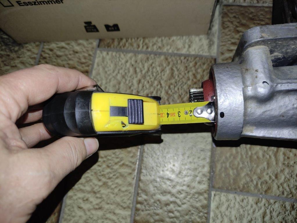

Kann mir einer sagen wie weit der Outputshaft beim RUG-M 4speedToploader über der Dichtung nornalerweise rausguggt?
Ich hab das Problem dass die Kardanwelle ohne die Hinterachse zuversetzen nicht rausgeht. D.h. man kann die Welle im Getriebehals nicht weit reinschieben. 5mm vieleicht. Im ausgefederten Zustand! Hab vermessen was geht gemäß Spec:
Kardanwelle 1270mm, der Yoke passt vom Maß her, der Getriebehals ist richtig mit 14" - 355mm, Bellhouse hat 6-1/4, Stahl, car- Maß, das Getriebe selber ist ca 258mm, da weiß ich kein Sollmaß
Der Wellenzipfel guggt 20.4mm raus.

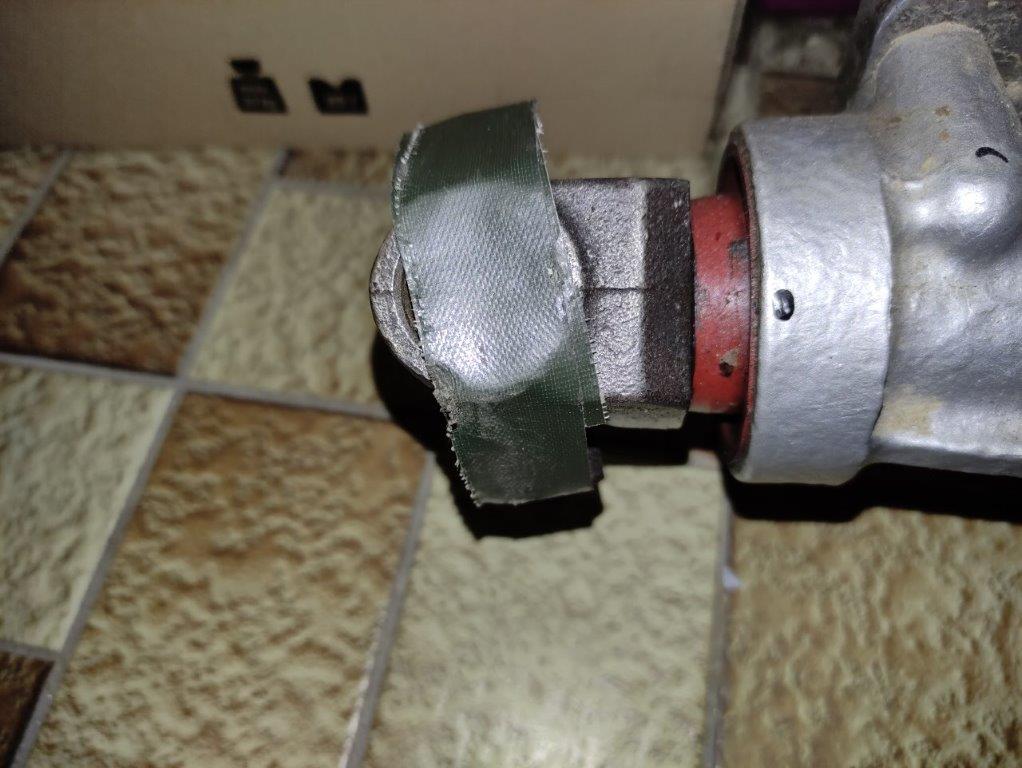

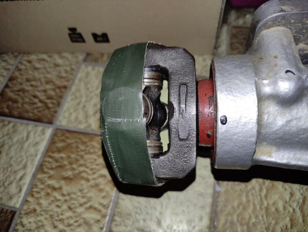

anbei das Maß von einem meiner Toploader: Yoke lässt sich ganz herein schieben, bis es an dem Simmerring ansteht
Yoke falsch, oder was drin'?

Danke Michael ,
Das sieht ja gleich aus
Den Maßen vom Yoke und dem Kreuzgelenk nach Tabellenwerten stimmt das alles.
Die Wandstärke des Yokes zum Kreuz hin beträgt ca 3mm. Messung ins Loch im Vergleich zum Maß "außendrüber" D.h. dann müsst die Gabel des Yokes etwas länger sein - aber es fehlen ja rund 2cm Schiebeweg . Ungefedert. So 2,5cm etwa wars mal bei meinem Coupe mit C4.
Nuja, weiter gehts, Getriebe raus. Dann die Glocke mal mit der Messuhr vermessen .

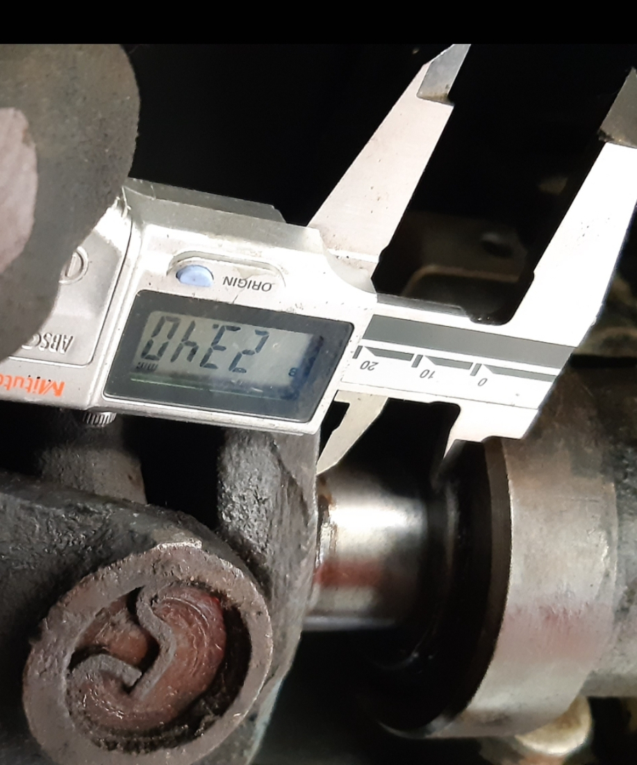

Da ist der Yoke ganz auf Anschlag geschoben, 23 mm Rest bis zur Dichtung. Dwr Yoke war auch schwarz, ich hab den vorm Bild erstmal saubergemacht am Schaft dass man etwas erkennt.

- 68GT500
- Beiträge: 9726
Re: 4 Gang Toploader
Hallo Ralf,
das Problem liegt eindeutig am Yoke, entweder ist es ganz falsch, oder es ist irgend etwas drin, was verhindert, das es nicht ganz reingeschoben werden kann.
Ich habe Dir 2 Fotos von meinem angehängt, das Yoke geht problemlos bis an die Dichtlippe und ich kann sogar die Dichtlippe zusammendrücken, wenn ich am Yoke etwas stärker drücke. mfg
