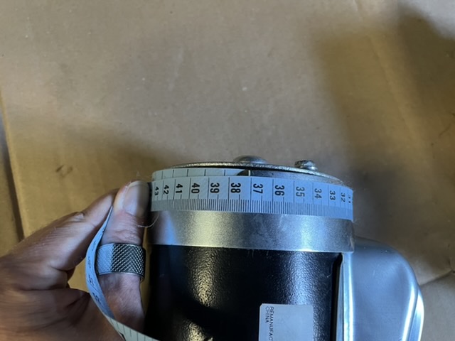

Re: Anlasser hin
Ok, danke Kiri, werde das in Angriff nehmen.
Hier Sind noch Bilder vom alten Anlasser und dem neuen, den ich bekommen habe.
Man sieht, dass der neue insgesamt größer ist.
Sebi
Sebi
- 43078856-5BF1-4DFD-962B-4C9ACD997889.jpeg (66.26 KiB) 1005 mal betrachtet
- 2411454E-0C85-40C9-83C2-5DE62205248E.jpeg (75.74 KiB) 1005 mal betrachtet
- 7970A5B9-0CEF-4271-A0A6-B60CF1A13C80.jpeg (101.27 KiB) 1005 mal betrachtet

Re: Anlasser hin
Bei dem alten Anlasser ist das Ritzel ausgefahren obwohl doch gar kein Strom anliegt.
Da hast Du die Ursache Des ursprünglinen Problems.
Sieh mir so aus dass die Feder das Ritzel nicht zurückzieht - lässt sich vielleicht sogar reparieren.
Geh mal zum Bosch Dienst damit
Hanns
Hanns
