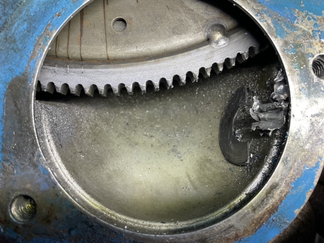

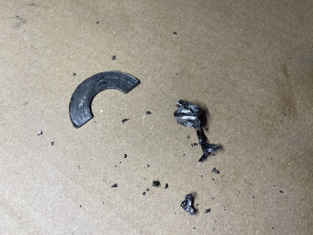

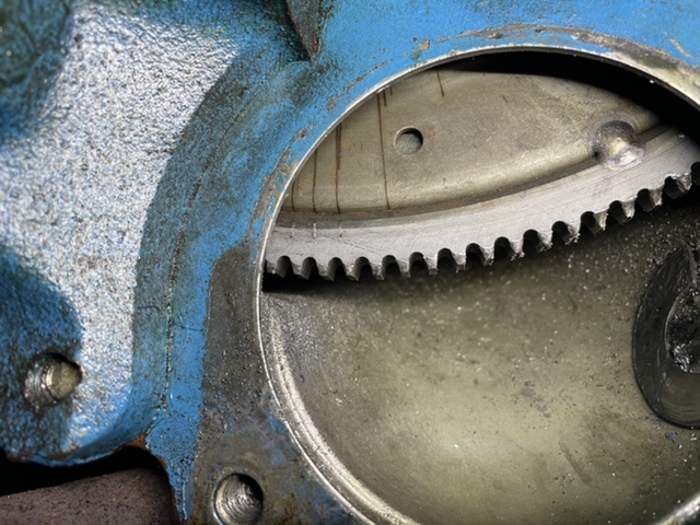

Hab den Anlasser ausgebaut.
Das ist echt ein Krampf, da er nirgendswo vernünftig durch passt.
Das Ritzel vom Anlasser ist noch ganz, aber lässt sich per Hand verschieben.
Unter dem Kranz liegen Späne und diverse Teile (siehe Anhang).
Den Starterkranz drehe ich gleich einmal durch, und schaue wie der Rest aussieht.
Was ist eure Meinung?
