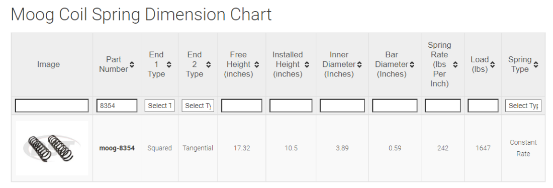

Für den interessierten Leser: bei einem moog-dealer bin ich auf ein sehr interessante Filtermöglichkeit gestoßen.
Zuerst habe ich bei moogparts einige "Coil Spring Set"s ausgesucht und dann mal die Nummern eingetippert. Beispielergebnis:
Screenshot 2022-06-06 222126.png (103.31 KiB) 331 mal betrachtet
Leider finde ich die ausgewählten Varianten nicht zum Kauf. Aber die Infos sind schonmal was wert.

Bei Lesjöfors findet man die bei RA gelisteten Feder garnicht. Huskyspring - ebenfalls bei RA im Programm - ist dagegen wieder auskunftsfreudiger. Vielleicht bekommen die RC8534RAD eine Chance. Mal noch ein bisschen gucken.
Hin und wieder findet man Angaben zu (hier von Huskyspring kopiert):
Coil Type
Endtype 1 Square
Endtype 2 Tangential
Free Length
Inside Diameter
Load At Rated Height
Rate Per Inch
Rated Compressed Height
Tool Minimum Open Length
So ganz klar sind mir noch nicht alle Werte (Load at Rated Height = Fzg-Gewicht?, Rated Compressed Height = verbliebene Federlänge?), aber ich bin guter Hoffnung ... 8-)
