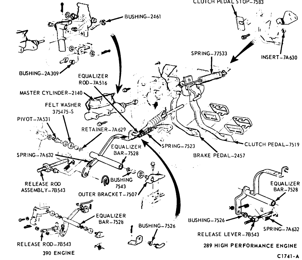

Alternator hat geschrieben:
68GT500 hat geschrieben:Hi,
Lösung ist ganz einfach: Die beiden Kunststoff Kugeln auf denen die Z-Bar läuft ersetzen...
Genau - habe schon das Reparaturset bestellt...35€ für 2 Buchsen und 2 Filzscheiben :x
Der untere Arm der Z-Bar sitzt genau in dem Bereich wo die Aufnahme am Block ist...dadurch macht sich das Spiel vermutlich weniger im Pedal aber mehr an der Kupplungsbetätigung selbst bemerkbar.
Wenn das Problem danach weg ist ziehe ich wie schon so oft mal wieder meinen Hut vor Dir Michael...das mit dem Spiel in der Betätigung war dann goldrichtig! Wenn sich mal eine Gelegenheit bietet schulde ich Dir eine Hopfenkaltschale :D
Hättest Du bei uns (ohne aufgestreuten Goldstaub):
https://stang-parts.de/de/getriebe/7444 ... 64-70.html
für die Hälfte haben können. ;)
Das Problem selbst hatte ich auch schon ein paar Mal, bisher lag es immer an einem welligen oder mit Hotspots versehenen Flywheel.
Es ist aber definitiv kein Schaden die Buchsen zu ersetzen, vielleicht wird es dann zumindest etwas besser.
Patrick

Stang-Parts
Beiträge: 165
Registriert: Do 19. Mai 2022, 15:51
Re: Geometrie der Z-Bar
Beitrag von Stang-Parts »
Leider schaffe ich es nicht den Bolzen aus dem Pedalbock zu schieben…Cotterpin natürlich entfernt.
Ist der Bolzen noch durch das Bremspedal irgendwie gesichert?
Ne der ist nicht nochmal extra fixiert.
Oft hat die Welle des Pedals etwas gefressen und es ist ein Absatz in der Welle.
Kann sein das sich die Welle beim raus ziehen dort verklemmt.
Patrick

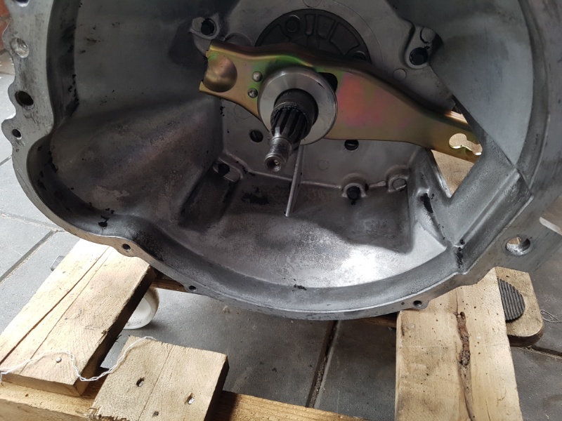

Beiträge: 3557
Wie sah denn deine Führungshülse aus?
Wenn die eingearbeitet ist, gleitet der Ausrückhebel nicht sauber.
Alternator
Beiträge: 1602
Fiat 126 1.Serie Bj.1973
Suzuki Jimny Bj.2019
Beitrag von Alternator »
Welche Führungshülse meinst Du?
Beste Grüße David
Beiträge: 3557
Hi, sitzt direkt am Getriebe, der Inputshaft, darauf gleitet der Ausrückhebel für die Kupplung.
