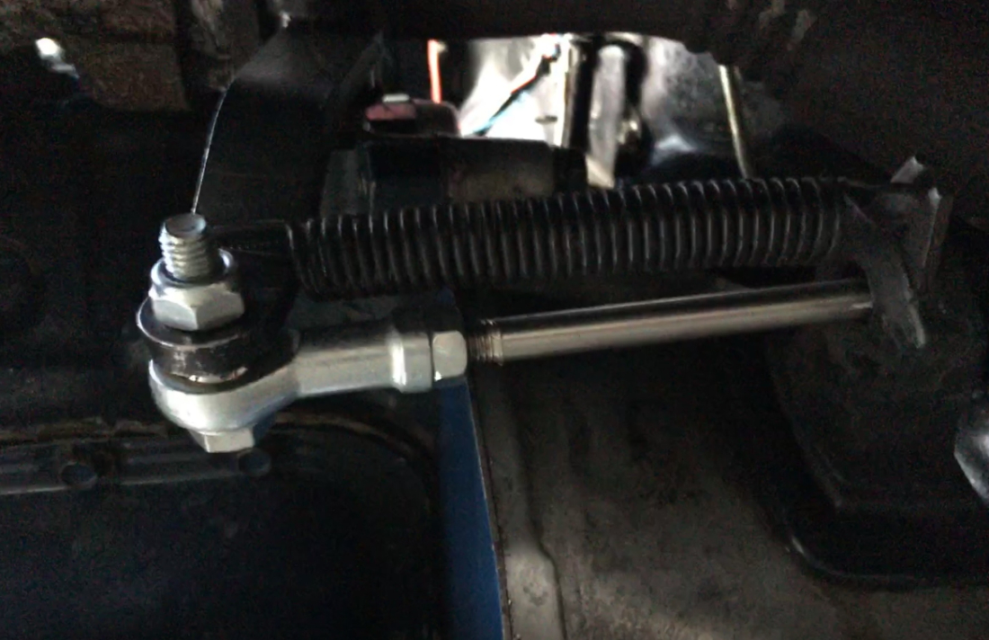

bin auf der Suche nach meinem Problem mit einer leicht rupfenden Kupplung beim anfahren. Es ist nicht massiv aber überträgt sich als deutliche Vibration ins Fahrzeuginnere und das Dashboard wackelt.
Unter anderem möchte ich ausschließen, dass es an der Kupplungsanlenkung (Z-Bar) liegt.
Zur damaligen Zeit als ich die Borgeson-Servolenkung verbaut haben, musste ich die Z-Bar modifizieren um an den Leitungen vorbei zu schwenken.
Konkret hieß da, dass der obere Arm Richtung Motorblock gebogen wurde und die Distanz über ein Kugelgelenk mit Distanzstück überbrückt wurde.
Mir geht es vor allem darum, ob die Geometrie der entsprechenden Schubstangen stimmt...ich hänge mal ein Bild von damals an.
Ich weiß - Qualität schlecht, Aufnahmewinkel schlecht.
Der untere Rod steht etwas weiter nach unten gekippt als die Waagerechte (bei umgetretenem Pedal). Verändern kann ich ja im Grunde nur etwas wenn ich die oberen und unteren Kugelköpfe rein/raus drehe?! Was kann ich versuchen um das ganze in den Griff zu bekommen.
Kupplung ist eingestellt nach Shop Manual mit entsprechend leichtem Spiel zwischen Ausrücklager und Gabel 0.125"
Fast alle anderen Probleme habe ich schon abgeklappert...

Bzgl. der Z-Bar hat keiner einen Vorschlag was ich das ausprobieren könnte? MIr ist das auch nicht ganz klar was da nicht stimmen könnte, dass sich Kupplungsrubbeln einstellt?! Das verändern der Längen der oberen und unteren Rods kann doch maximal den Pedalweg verändern oder

Was bringt dich auf die Idee, dass deine Z-Bar Modifikation damit etwas zu tun haben könnte? Eben weil du daran was geändert hast?
Ich frage, weil ich die Betätigung bei "Rupfen beim Anfahren" nicht im Spiel sehe. Die Diskussion oben zeigt auch, das "alle" woanders suchen. Vielleicht hast du ja aber noch einen konkreten Hinweis für deinen Verdacht (außer: da habe ich mal was geändert).
