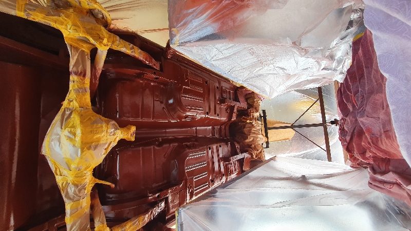

Vielen Dank für die Aufklärung und die Bilder- Doku, Martin. Das sieht perfekt aus! Ich habe glücklicherweise nicht über Rost gestrichen sondern über den gestrahlten Unterboden , den gestrahlten Kofferraum und die Radkästen. Mit dem Ergebnis bin ich zufrieden, es sieht gut aus. Ist natürlich kein glänzender Lack mit einer Klarlackschicht drauf.

Und der Unterboden ist eigentlich in RAL 8012.
Und für den Steinschlagschutz kommt elastifizierter matter Klarlack drüber....

Ich verwende das Oxidrot RAL 3009 seidenmatt bei den Unterböden. Bei beanspruchten Flächen kommt noch etwas dünner Steinschlagschutz darunter.

8012 passt definitiv besser zum original Ford Ton habe das mal anhand von NOS Teilen ermittelt
.... bei meinem hab ich auch Steinschlagschutz überlackierbar verdünnt und mit der Spritzspachtelpistole unter Grundierung und Lackierung aufgebracht..... ich hab noch einen von den wenigen die auch von unten noch in Wagenfarbe lackiert waren....
