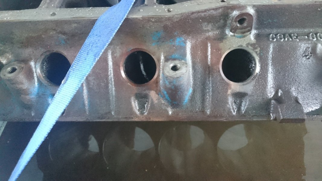

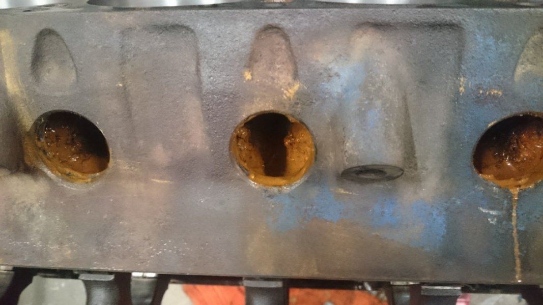

Los gehts:
Hinter den Froststopfen:
Spülanlage:
Nachher:
Frage: auf dem unteren Bild unten das schaut aus wie ein verrosteter Schraubenkopf - kann das sein?

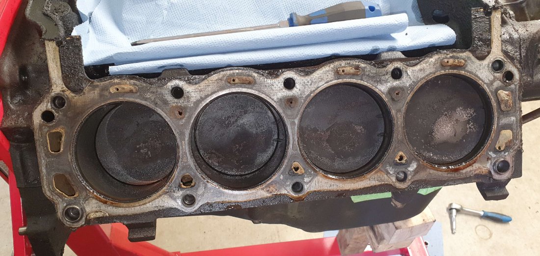

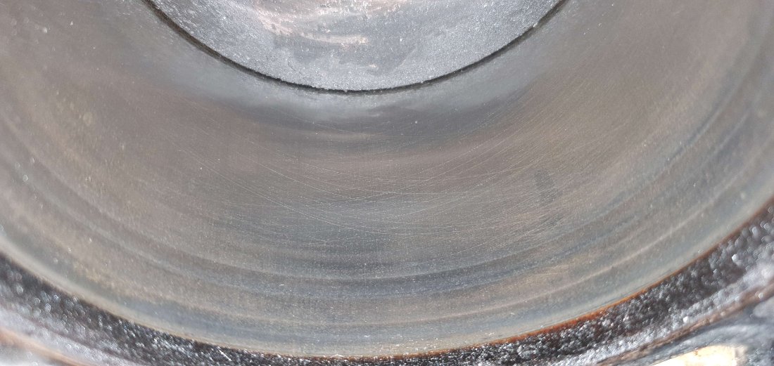

Hie noch die Zylinder:
Wie soll ich jetzt weiter vorgehen? Kurbelwelle auch noch raus und nach den Lagern schaun? Was sollte man an den Köpfen machen? Die Zylinder mess ich noch aus, Kreuzschliff ist ja teilw. noch vorhanden.
Minimum wäre die Steuerkette, Nockenwelle und Hydros neu, oder?

Ja, wenn man sowas sieht, wundert man sich nicht dass so viele Motoren überhitzen. Über die Jahre hat sich da halt alles echt ordentlich zugesetzt.
Re: Motor abdichten oder mehr
Verfasst: Mi 11. Jan 2023, 21:19
von Grussi67
Sven, vergiss das mit dem Spülen, halte da überall in den Wasserkanälen den Dampfstrahler rein, Du wirst Dich wundern, was dar noch für ein Dreck raus kommt !
Verfasst: Do 12. Jan 2023, 08:47
von Braunschweiger
Oh ja, das habe ich damals auch gemacht, lohnt sich.
Verfasst: Do 12. Jan 2023, 09:40
von torf
Wenn Du mit dem Dampfstrahler rangehst (was ja auch nur Sinn macht) musst Du sowieso alles zerlegen. das kostet erstmal nix. Du könntest jetzt noch die Lagerspiele an der KW/ Pleuel messen (Plastigage). Nachfolgend alles vermessen - dann musst Du Dir überlegen, ob es für Dich Sinn macht den Motor zu überholen und Geld reinzustecken oder nach einer Alternative Ausschau halten. Je nachdem, was gemacht werden muss ist es mehr oder weniger kostenintensiv (Bohren/ Hohnen/ Abrichten/ Schleifen/ Ventilsitze/....).
