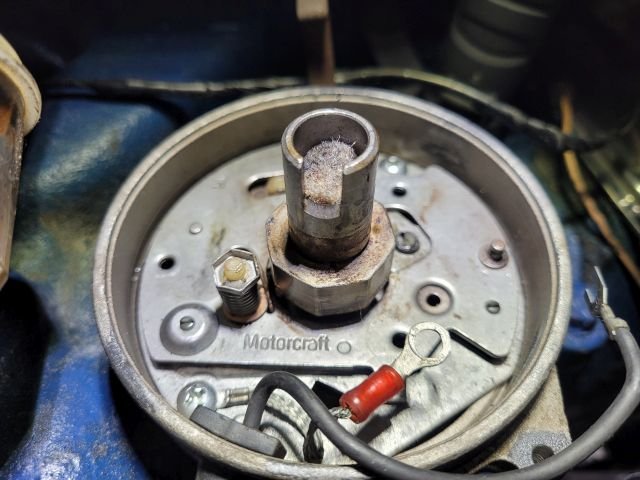

ich bräuchte bitte eure Hilfe
Ich habe begonnen, den Zündverteiler zu zerlegen, um an die Fliehkraftverstellung zu kommen.
Ich habe den Unterbrecherkontakt, den Kondensator und die Unterdruckdose entfernt. Trotzdem hängt die Platte noch fest.
Ich habe da noch diese Feder auf der Platte (vgl Foto), die ich bisher auf anderen Fotos und auch im SM nicht finden konnte.
Was ist das für eine Feder? Muss die auch weg, um die Platte abnehmen zu können?
Zündung 1.jpg (118.7 KiB) 1018 mal betrachtet
Danke und viele Grüße
Josef

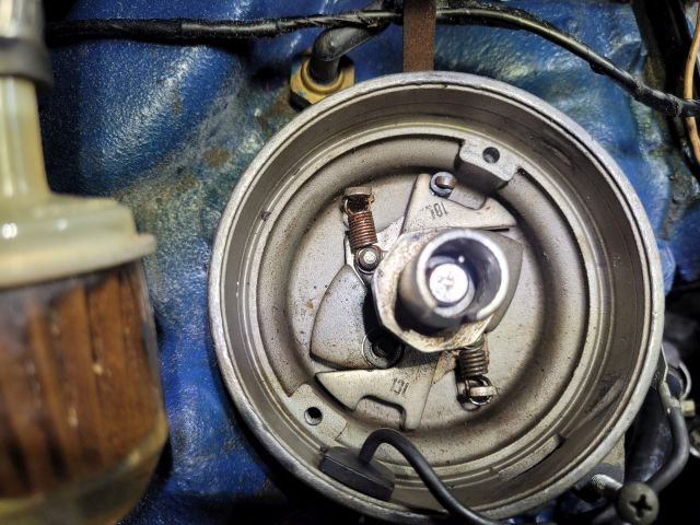

Ich habe nun den Fliehkraftverteiler freigelegt.
Wenn ich euch richtig verstanden habe, dann hab ich des Rätsels Lösung gefunden :)
Ich muss die Flügel um 180 Grad drehen, sodass die 13L oben in die Nut eingehängt ist und die 18L unten ist. Ist das richtig?
Nehme ich dann die entsprechenden Federn mit auf die andere Seite - da die ja unterschiedliche Spannungen haben - , oder bleiben die da, wo sie sind.
Josef
Josef
Jui
Beiträge: 495
BMW HPN Rallyesport Bj. 1988
Re: Zündung abgeblitzt und eingestellt - Leerlaufdrehzahl?
Beitrag von Jui »
... oder muss die 13L unten bzw. vorne bleiben und man dreht die Platte mit dem Anschlag darunter, so dass der Anschlag unten bzw. vorne bei 13l ist?

Sieht gut aus, einfach umdrehen so das die 13L eingehängt ist. Ich bin nicht mehr ganz sicher, ob du die Federn einfach umhängen könntest. Es sollte aber keinen nennenswerten Unterschied machen.
