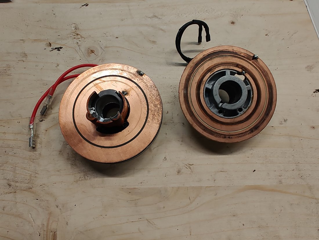

Mario hat eigentlich schon alles gesagt, das Design der Grant Nabe ist echt Murks. Wenn dir das Lenkrad gefällt kannst du auch den Hupenknopf und optional die Naben gegen die von GT Performance tauschen. Die haben mehrere Designs. Der Hupenknopf ist echt um Welten besser durch den integrierten Hup-Schalter und das Montageprinzip, auch wenn ich auf Grund vom Kabelquerschnitt hier ebenfalls ein Hupenrelais empfehlen würde. Die Naben nehmen sich abgesehen von Material und Verarbeitung nicht so viel, da beide das in meinen Augen sehr mangelhafte Prinzip mit den eingesetzten Spannstiften als Blinkerrücksteller haben. Bei mir lief das nie sauber trotz mehrerer Ausrichtversuche. Daher habe ich am Ende in eine originale Blinkernocke in die GT Performance Nabe eingebaut. Dafür brauchst du aber ne Drehbank, Fräse oder viel Geduld mit dem Dremel.
Hier noch ein Video vom Blinkerrücksteller: https://photos.app.goo.gl/2A3S93vXqhJFHU6Q9
Ich hab auch noch ein Bild angehängt, der Grant Hupenknopf ist einfach auf die braunen Isolator aufgeschoben, da drin ist eine Feder die die Hubkontakte trennt. Wenn es von Hand nicht geht nimm am besten ein Kunststoffhebel mit dem man Türverkleidungen löst.
Grüße Carl

Kalle hat geschrieben: ↑Di 9. Mai 2023, 22:22 Mario hat eigentlich schon alles gesagt, das Design der Grant Nabe ist echt Murks. Wenn dir das Lenkrad gefällt kannst du auch den Hupenknopf und optional die Naben gegen die von GT Performance tauschen. Die haben mehrere Designs. Der Hupenknopf ist echt um Welten besser durch den integrierten Hup-Schalter und das Montageprinzip, auch wenn ich auf Grund vom Kabelquerschnitt hier ebenfalls ein Hupenrelais empfehlen würde. Die Naben nehmen sich abgesehen von Material und Verarbeitung nicht so viel, da beide das in meinen Augen sehr mangelhafte Prinzip mit den eingesetzten Spannstiften als Blinkerrücksteller haben. Bei mir lief das nie sauber trotz mehrerer Ausrichtversuche. Daher habe ich am Ende in eine originale Blinkernocke in die GT Performance Nabe eingebaut. Dafür brauchst du aber ne Drehbank, Fräse oder viel Geduld mit dem Dremel.
