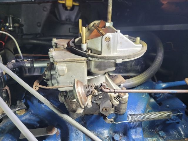

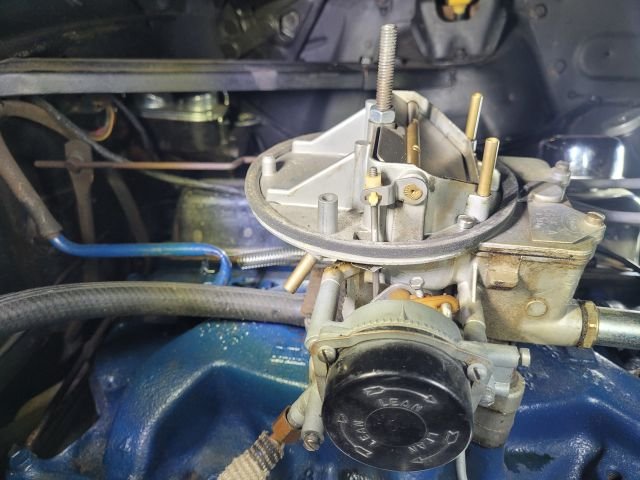

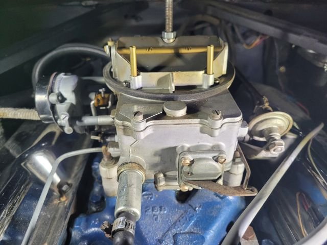

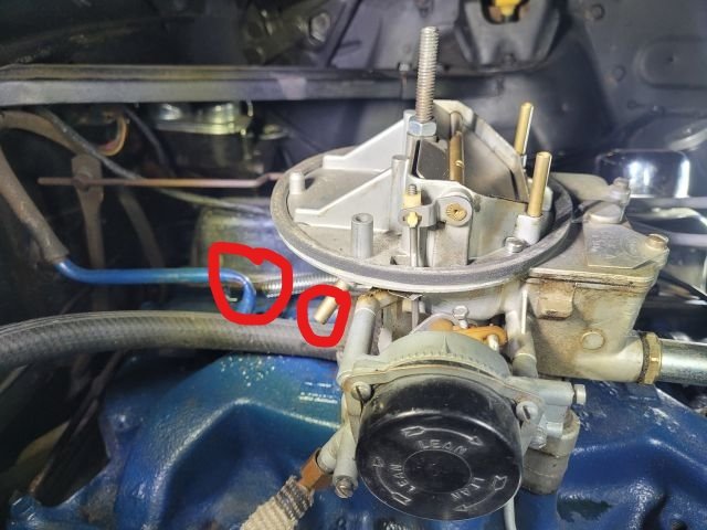

So langsam wird der detektivische Spürsinn geweckt.... :D . Mach mal, bitte ein Bild vom Motorrau ohne Lufi, damit man den Vergaser und die Chokeklappe bei kaltem Motor sieht.

Kann es sein, dass die Kiste komplett "abgesoffen" ist? Ich habe festgestellt, dass der Vergaser gefühlt aus allen Öfnungen und Dichtungen Sprit austreten lässt. Das war vorher nicht, soweit ich mich erinnere.

Re: Pony springt nicht an nach Austausch Zündkontakt...
Beitrag von sigi »
Hallo Josef
Zwei Dinge die nicht gut sind.
1. Abgeknickte Vakuumleitung vom C4 Automatikgetriebe.
2. Choke Vorwärmung nicht angeschlossen.
Google nach diesen.
Viel Glück Urs

Grundsätzlich ein originaler Zustand.

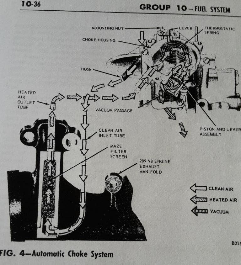

Die Vorwärmung an der Bimetallfeder ist angeschlossen - was fehlt ist die Zuführung über den Lufi - funktioniert aber auch so, wenn die Heizleitung nicht am Krümmer weggerostet ist.. Ebenso fehlt der Heizungsschlauch, der normalerweise an der Choke Dose vorbeiläuft.
Der Knick in der Leitung zum Modulator ist nicht gut.... aber anscheinend ist der Wagen ja damit gelaufen.
Was meinst Du damit, dass der Vergaser Srit austreten lässt? Wenn Du ordentlich geärgert hast, ohne dass der Motor angesprungen ist, kann es vorkommen, dass der Motor absäuft. In diesem Fall mal mit durchgetretenem Pedal starten - nicht pumpen.

Meinst du die Schraube an der rechten Seite unter der Chokedose für "Leerlauf kalt"? Geht da beim Reinschrauben die Chokeklappe etwas auf?
torf hat geschrieben: Mo 21. Nov 2022, 23:07 was fehlt ist die Zuführung über den Lufi
Was ist das? Ein Schlauch oder eine Leitung aus Metall?

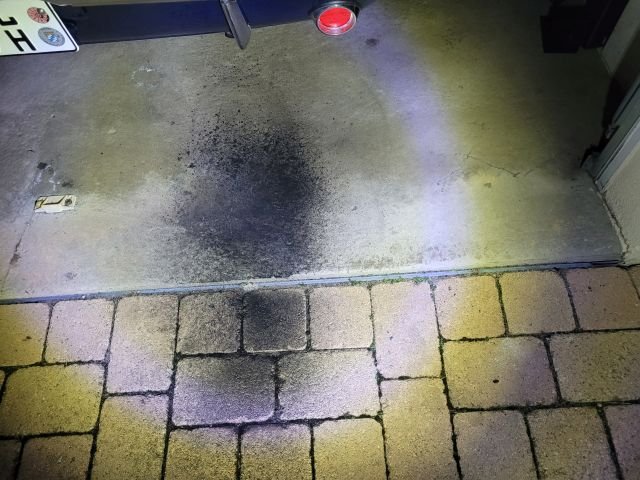

Übrigens kommt immer schwarze Flüssigkeit hinten aus dem Auspuff. Das ist aber schon so seit ich das Pony habe, also seit einem knappen Jahr.

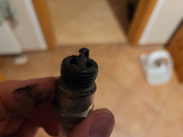

Vorhin habe ich mal die Zündkerze von Zylinder eins rausgeschraubt. Die sieht auch nicht wirklich gut aus. Sie ist benzinfeucht und kohlrabenschwarz :(

Das ist die Leerlaufschraube
Die Zündkerzen solltest Du alle mal mit der Drahtbürste reinigen.
