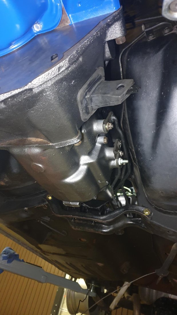

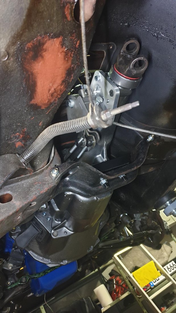

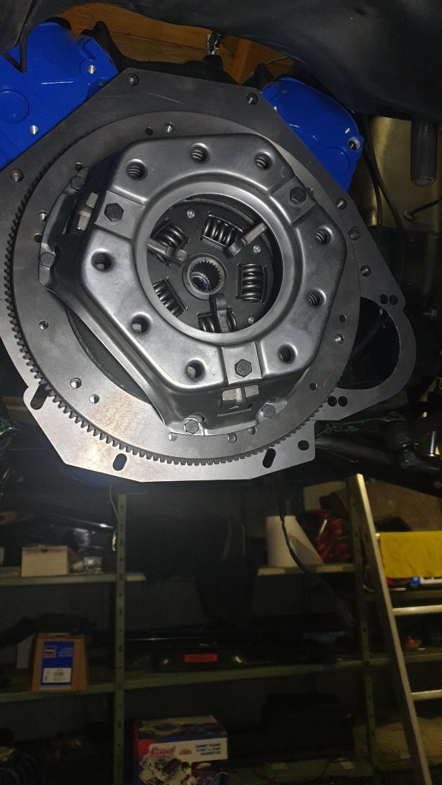

Gestern kam endlich das Getriebe in den Karren rein.
Ging problemlos, aber wahrscheinlich geht das Gefummel dann demnächst mit Z-Bar und den Headers los. Das werde ich dann nachher mal beginnen.
Da sieht man recht gut, dass die alte Automatik recht inkontinent war, bin am überlegen ob ich da mal ne Runde Trockeneis spendiere oder ob ich mich selbst damit plage.

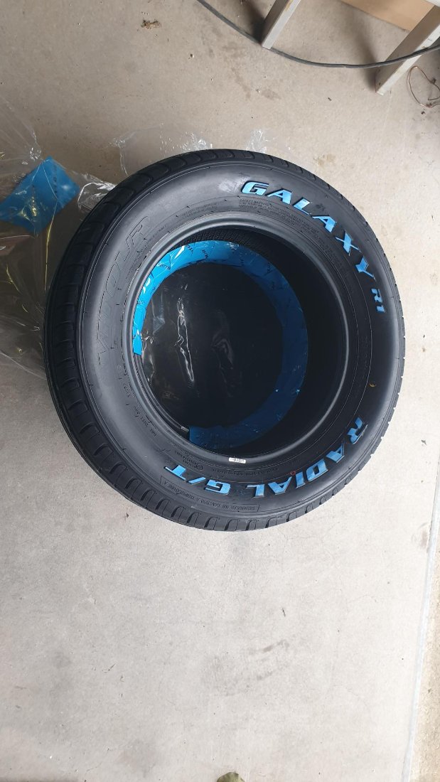

Und heute sind die ersten beiden Reifen gekommen, Vitour in 215/60R15. Die anderen beiden lassen noch auf sich warten.

Das wird schön..... aber ehrlich, in so einen verölten Unterboden hätte ich das nicht wieder eingebaut, das wäre vorher schön gereinigt worden.

Das ist halb so wild, da wo das Getriebe sitzt war tatsächlich alles sauber. Die C4 hat am Simmerring geölt und der Yoke hats dann auf der Höhe verteilt. Kommt man immer noch gut zum Putzen hin, aber mein Schwager war ein paar Tage zu Besuch, dann musste das mit dem Getriebe fix gehen.

Schade, dass bei den Reifen die Schrift asymetrisch ist. Ansonsten haben die bis jetzt ja recht gute Kritiken bekommen.
70Sportsroof302
Beiträge: 620
2021er Indian Scout Bobber
Re: Umbau Bossclone zum Parnelli Jones Boss
Beitrag von 70Sportsroof302 »
Ja, das verstehe ich echt nicht. BF Goodrutsch sehen schon besser aus, aber die Vitour sollen sich ja echt gut fahren

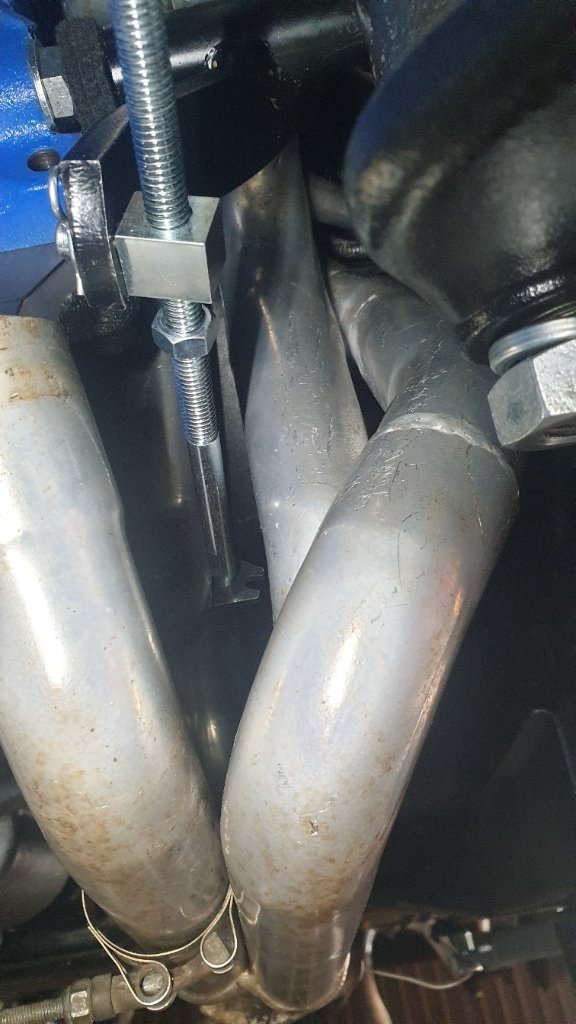

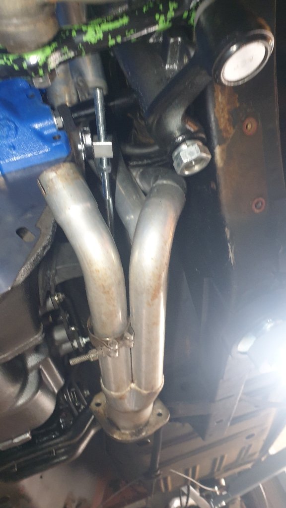

Noch ein kleiner Fortschritt, Krümmer und Z-Bar sind drin. Mussten ein bissel nachbearbeitet werden, aber Hitze und ein Hammer habens geregelt. Kupplung trennt sauber, nichts streift irgendwo.

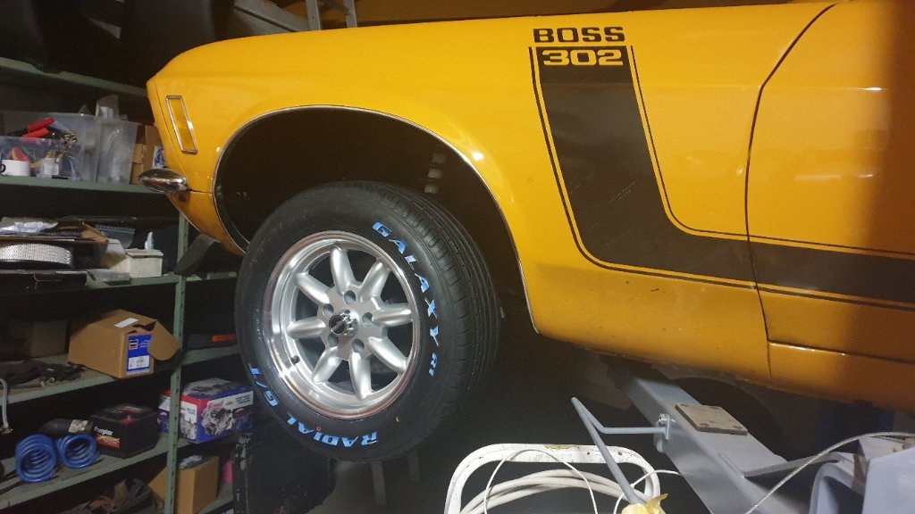

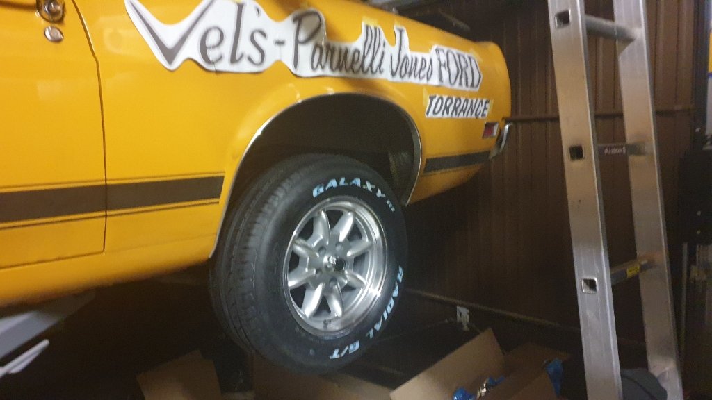

Heute konnte ich die Montierten Räder abholen und musste die auch gleich mal zum Test aufs Auto packen. Die kommen richtig gut 👍
