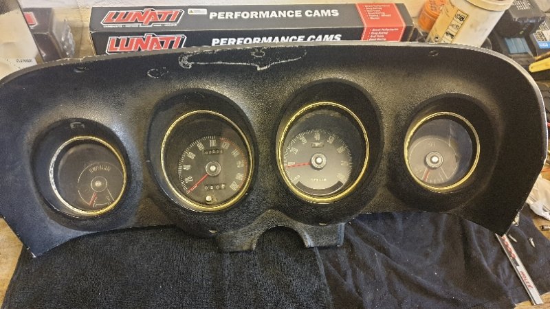

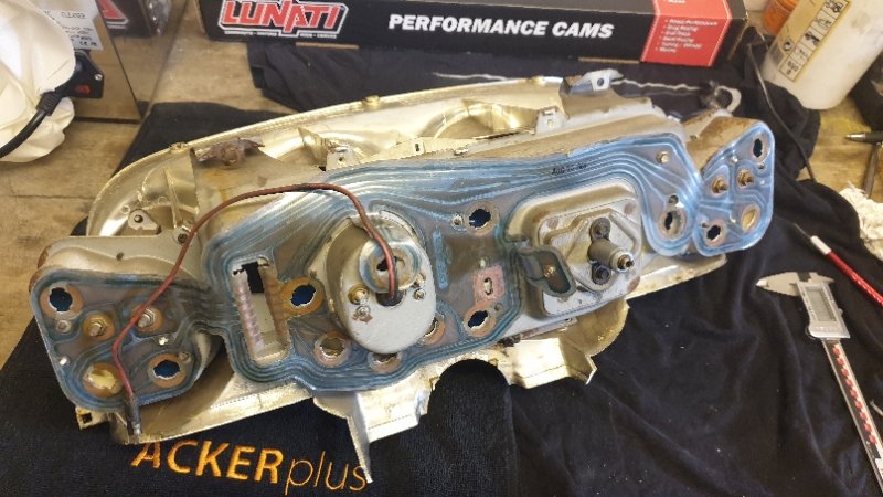

Mit Schalter braucht man natürlich einen Drehzahlmesser. Hier konnte ich einen Tachcluster mit KMH-Anzeige und Drehzahlmesser ergattern (Nicht billig, das wären die Felgen gewesen, die müssen halt jetzt noch ein bissel warten :mrgreen: ). Der wurde gleich nach Ankunft zerlegt, momentan bin ich dabei, die Blechteile zu strahlen und neu mattweiss zu lackieren. Die Gläser sind noch gut erhalten, die werden nur frisch poliert. Dann noch neue Diffusoren rein, neue Blende und fertig ist der Cluster. Die Flexplatine muss ich noch säubern, dann zeigt es sich ob die noch geht oder auch neu muss.
Der Drehzahlmesser selbst ist auf dem Weg zum Rocketman und bekommt dort neue Innereien. Dadurch funktioniert der Drehzahlmesser dann wieder sauber mit der Pertronix.

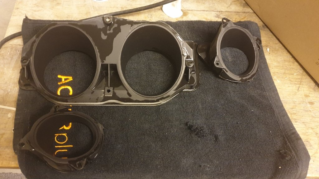

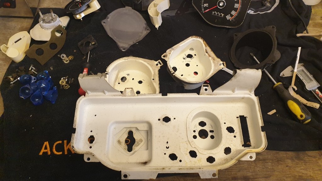

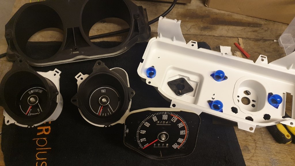

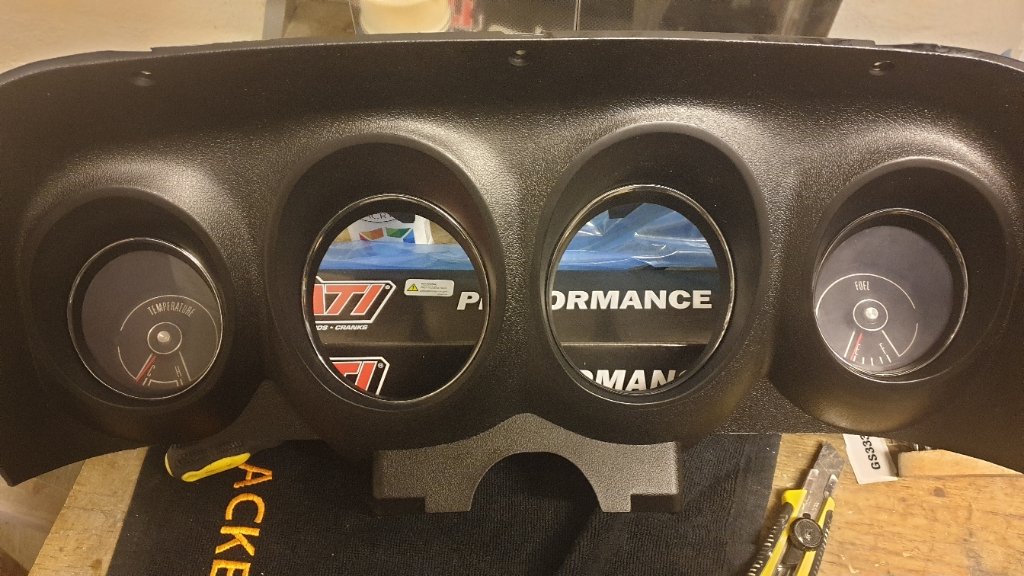

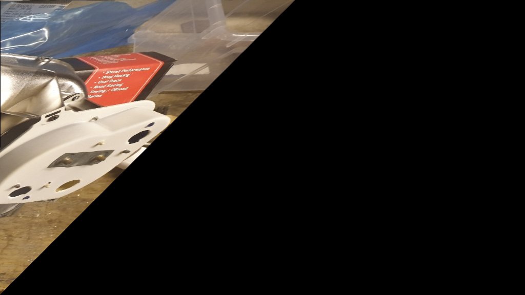

Heut gings ein bisschen mit dem Einhorntacho weiter. Hab die Blechteile gestrahlt und lackiert, die Kunststoffteile gesäubert, neue Farbfilter montiert. Jetzt heissts auf den Rocketman warten.
Die Linsen werd ich mit Kunststoffpolitur aufbereiten. Allerdings bekomme ich den Knopf vom Tageskilometerzähler nicht ab, hat da jemand nen Tipp?

Hi, mit der Kunststoffpolitur ging es einigermaßen. Ich fürchte die Gläser sind durchgängig ein bisschen getrübt, aber es wird vorerst gehen. Man sieht durch, und es hat keine größeren Kratzer mehr.
Jetzt hängts am Rocketman, ich denk morgen ist der Drehzahlmesser bei dem
