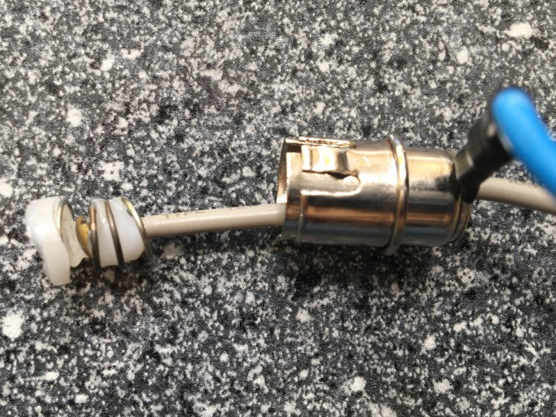

Ich hatte übrigens auch mal ein Problem mit der Wahlhebelbeleuchtung.
Ich habe eine Repro-Beleuchtung eingebaut, weil bei mir die Originale fehlte.
Leider haben die Repro-Hersteller nicht bedacht, dass die Birne unter der Metallkappe ziemlich viel Wärme erzeugt.
Der Kunststoff war nicht hitzebeständig und ist weggeschmolzen, was zu einem Kurzschluss geführt hat.
Ich habe seitdem eine LED statt einer normalen Birne verbaut.
Das nur zur Information. Dein Problem ist sicher ein anderes.
Ich denke, dass was Pite geschrieben hat macht Sinn, obwohl ich eher der elektrische Legastheniker bin ;) .
