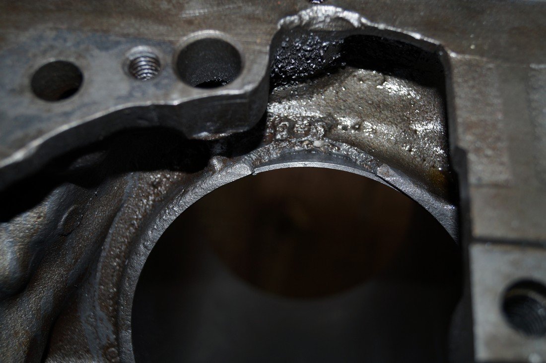

Minimal gemessene Wandstärke an mehreren Stellen: 3,5-3,6mm = 0,138 - 0,142in. Könnte gutgehen, muss aber nicht.
Ich muss meine Messungen nochmal prüfen und alles in Ruhe anschauen. Aber da die Laufbahnen noch verhältnismäßig gut ausschauen, werde wohl ich honen lassen und ggf. passende Kolben suchen. Oder umgekehrt.
Wie macht man vernünftige Fotos vom Zylinder innen? Dann zeige ich euch das gerne nochmal.

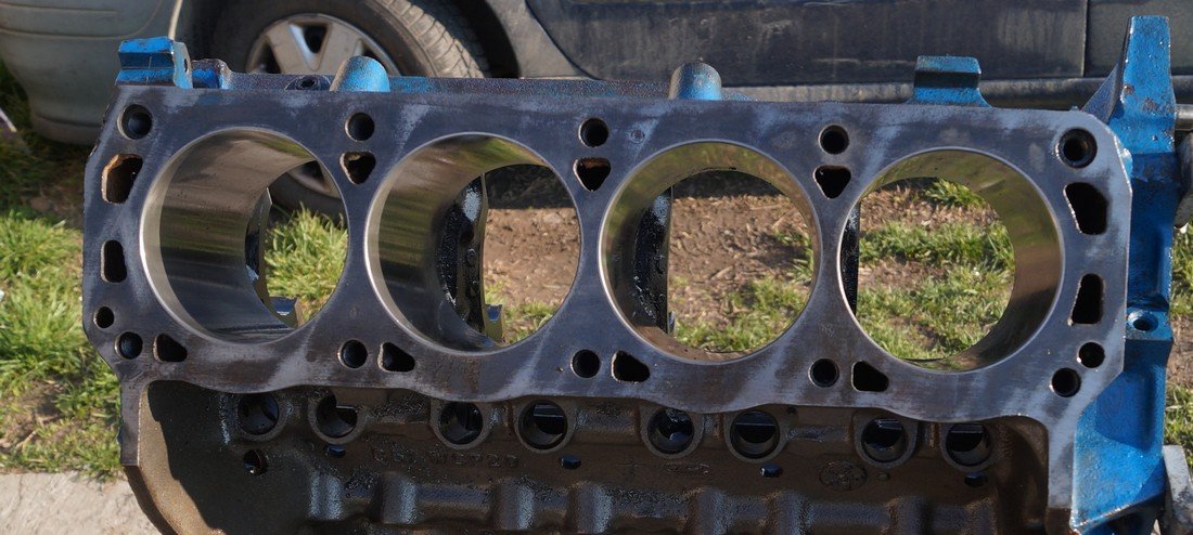

Hi Marino,

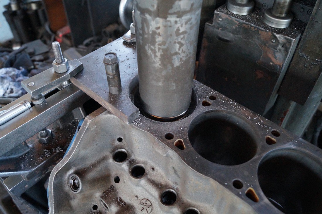

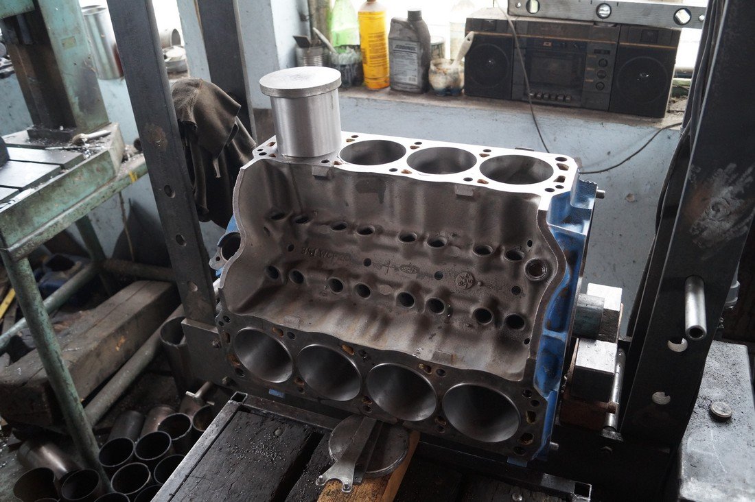

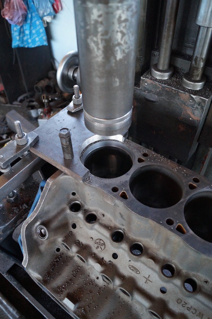

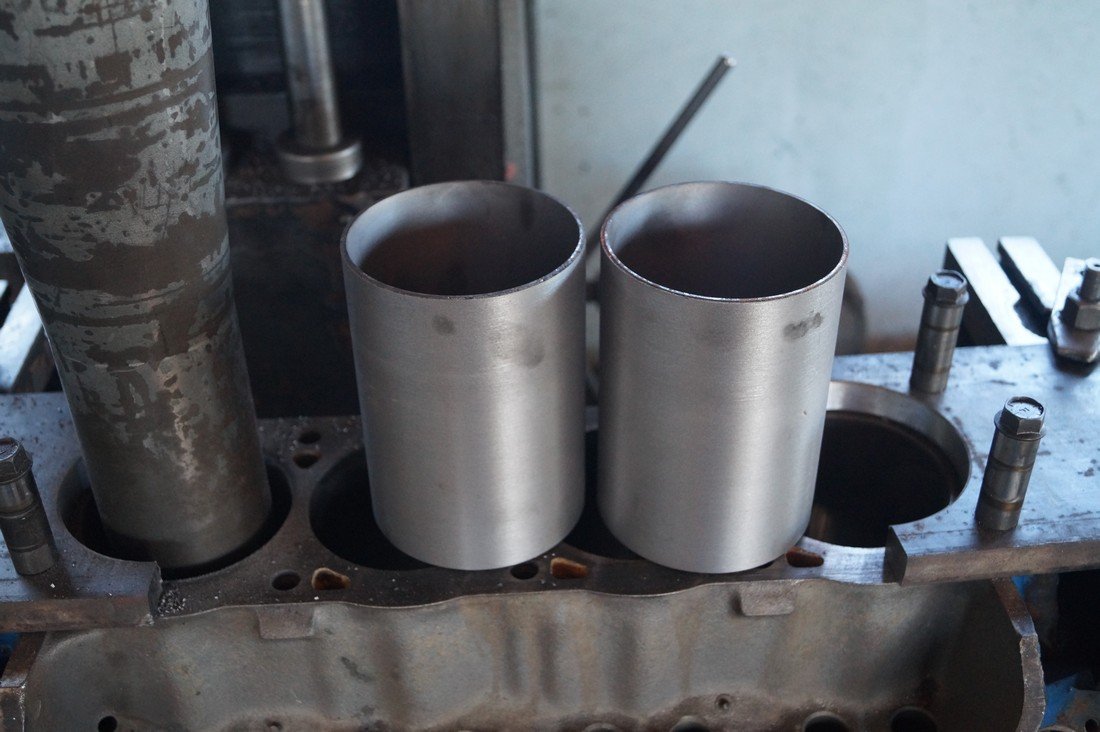

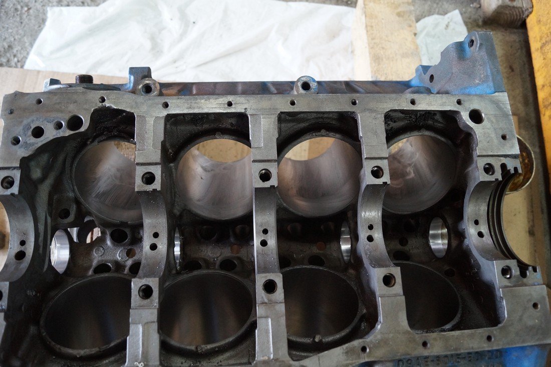

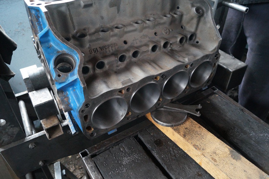

ich habe damals bei meinem 351W Laufbuchsen bei einem Landmaschienenmotorenbauer in Serbien einpressen lassen. Die überholen da normalerweise Mähdrescher-, Traktor- und auch LKW Motoren. Im Prinzip ist so ein Mustang Motor ja auch nichts anderes. Die Werkstatt dort ist zwar nichts für einen gewöhnlichen Mustangliebhaber aus Deutschland, aber die Landmaschienen die die dort machen müssen deutlich mehr ackern als jeder Mustang. Es ist jetzt 7,5 Jahre her. Das hat damals für alle acht Zylinder zusammen 240€ gekostet.

viele Grüße

Nach ein paar weiteren Gesprächen mit Motorenbauern wie -zerstörern schreibe ich die Risiken mal hin.
IST Stand wieder aufbauen:
- Stoßspiel Kolbenringe und Einbauspiel Kolben grenzwertig
- 2 Lagerhalbschalen/Hauptlager nicht optimal
Fast keine Kosten
Kolben für 4,045 Bohrung einbauen:
- ob das bisschen Materialabnahme die Laufflächen tatsächlich "nachhaltig" langfristig verbessert, ist offen
- Kolben wieder mit Dish, Kompression bleibt niedrig (erhöht nicht das Zerstörungsrisiko, schon klar)
- Hauptlager ersetzen?
Für einen Satz Kolben mit Ringen zu teuer.
Strokerkit mit 4,060 oder neuen Buchsen
- hält der Motor hinterher, dass ich auch angemessene Freude daran habe? Der Faktor "ich will das machen" ist allein nicht groß genug.
Kosten mit weiteren Maßnahmen wie Rollernocke etc. "richtig" teuer.
Die Frage von Michael "wie mutig bist du?" beantworte ich jetzt mal: ich bin ein Schisser!
Also baue ich den Motor wieder auf, wie er ist - zumindest den Kurbeltrieb. Und der Rest wird "sparsam" verbessert.
