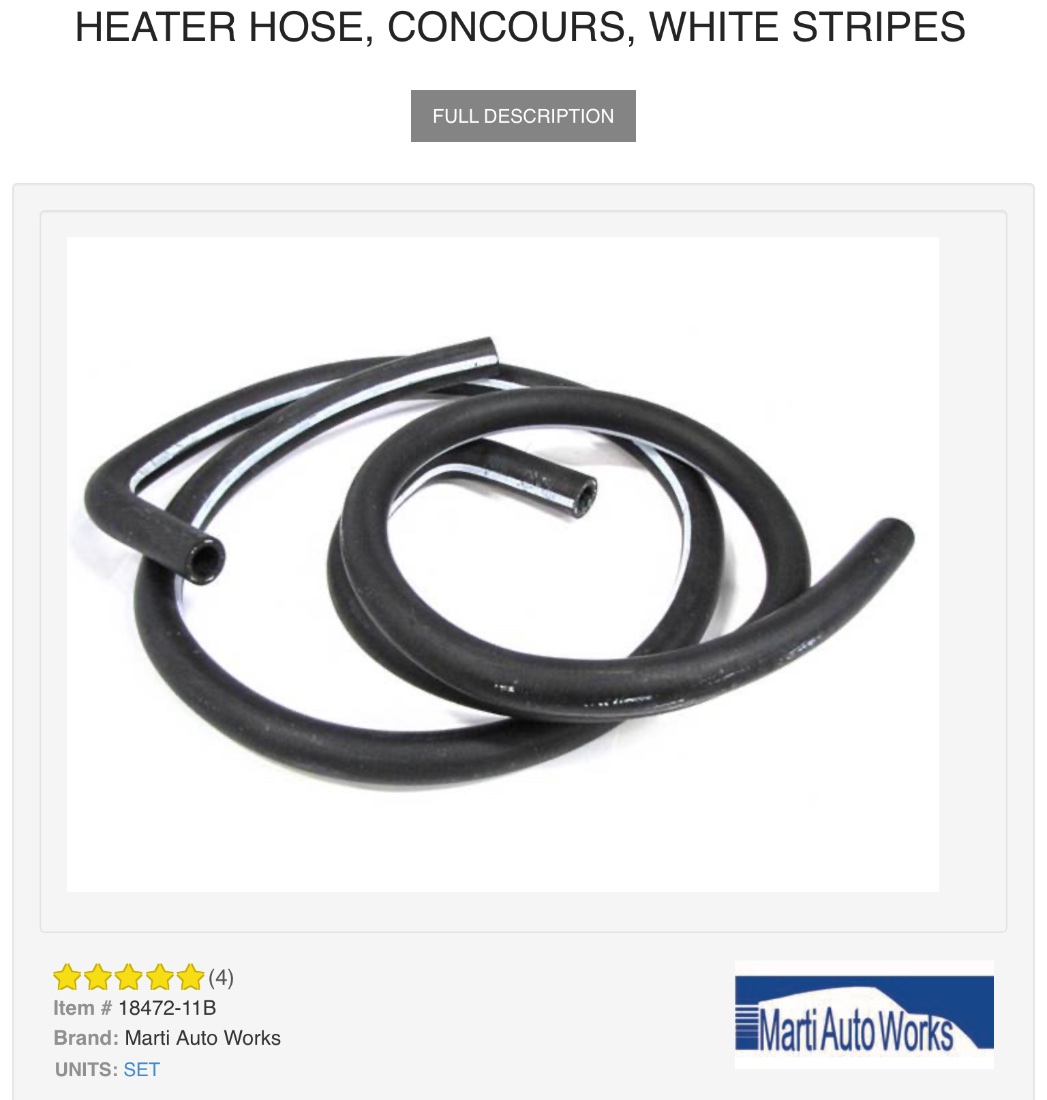

Hi folks,
ist ja schon etwas her das Thema, wollte mich aber nochmal melden.
Habe gestern bei NPD die richtigen Schläuche geholt ( die alten sind für ein setup one Klima und daher in den Bögen geknickt ).
So bald ich wieder daheim in Deutschland bin werde ich sie verbauen und berichten ob das heater control valve nun richtig arbeitet.
Das Problem ist ja dass ich permanent warme Füße bekomme, egal wie die Heizung steht.
Mit der korrekten Flussrichtung sollte das dann eigentlich behoben sein.

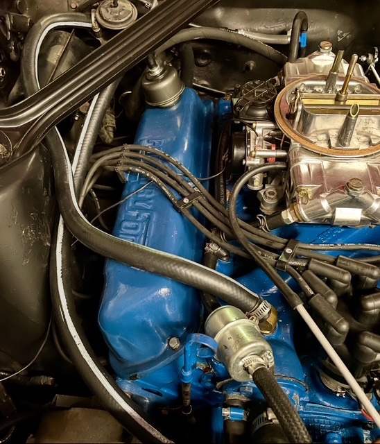

Re: Korrekter Heizungskreislauf mit A/C
So, nachdem ich nun endlich die neuen Schläuche analog zum Shop manual verlegt habe, funktioniett alles wie es soll. Das Ventil ist tatsächlich richtungsgebunden. Fotos habe ich heute nicht gemacht, reiche ich aber nach. EIns ist aber klar: Mit Klima machen die leider sehr teuren, bereits gebogenen Schläuche absolut Sinn. Nun knickt da nichts mehr ab und die Bj konformen, weissen Streifen auf den Schläuchen gefallen mir sehr gut.
- HomerJay
- Beiträge: 5148
Hier noch die Bilder.
