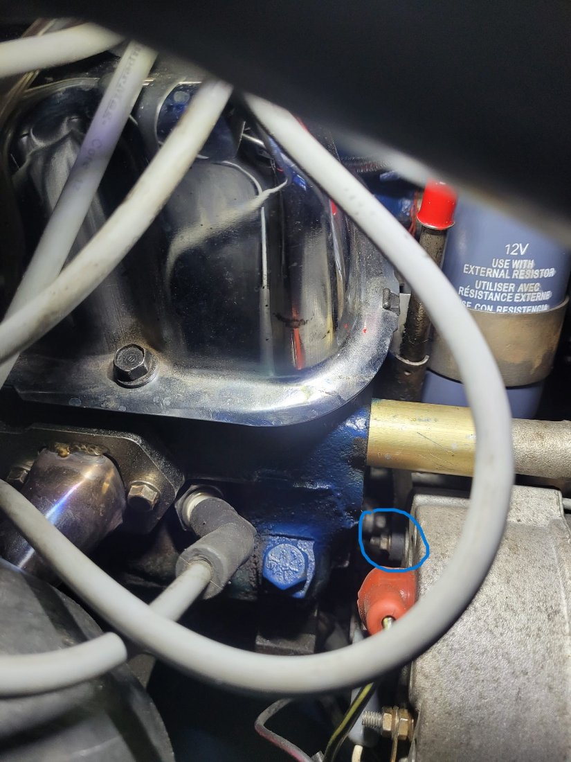

Jui hat geschrieben: Di 12. Dez 2023, 19:42
yab hat geschrieben: Di 12. Dez 2023, 19:33 Meine Dose (anderer Vergaser) ist aus Kunststoff, meine ich. Oder lackierter Zinkdruckguss. Oder was weis ich. Die Bimetall-Feder hat jedenfalls u.U. nix von der Masse über die Schraubpunkte. Daher muss ich zumindest 2 Kabel an den Dosendeckel stecken.
Hi Marino,
meine Dose sieht so aus:
Daher dachte ich, dass ich evtl. über den äußeren Rand Masse bekomme...
WhatsApp Bild 2023-12-12 um 19.38.50_dabe3a55.jpgWhatsApp Bild 2023-12-12 um 19.38.50_abce09a1.jpg
Danke und...
achte darauf, das ein Massekabel zwischen Ansaugbrücke und Firewall vorhanden ist, dann sollte die E-Chokedose gute Masse über den Vergaser bekommen.

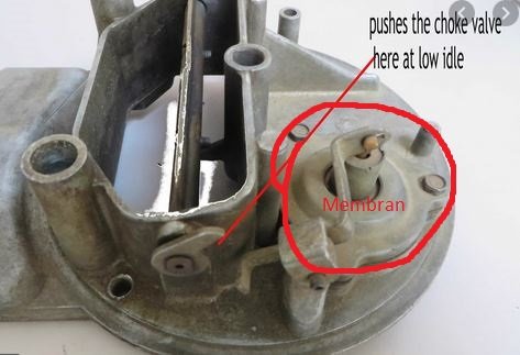

Elhocko hat geschrieben: Di 12. Dez 2023, 20:42 Der Kolben in der Dose bzw. der Hebel hinten am Vergaser auf dem Bild, haben eine andere Funktion.
Ich habe das im Video von Patrick so verstanden, dass man mit Hilfe einer Büroklammer, des kleinen Kolbens (Piston) und der Schraube oben am Gestänge den Abstand der Chokeklappe hinten einstellt.
Mit der Membran habe ich nicht hinten am Vergaser die Beschleunigerpumpe gemeint, sondern das was ich am Foto unten markiert habe.
Evtl. liege ich ja falsch, aber so hätte ichs verstanden... :)

Red Convertible hat geschrieben: Di 12. Dez 2023, 21:09 Hi,
Alles klar. Ich schau mir mal an, was da evtl. schon vorhanden ist.
Danke

Jui hat geschrieben: Di 12. Dez 2023, 21:23 Ich habe das im Video von Patrick so verstanden, dass man mit Hilfe einer Büroklammer, des kleinen Kolbens (Piston) und der Schraube oben am Gestänge den Abstand der Chokeklappe hinten einstellt.
Hi hab mir das Video von Patrick auch noch mal angeschaut.
Ich lag wohl falsch, das man mit der bei dir nicht vorhandenen Mutter den maximalen Schliesswinkel der Choke Klappe einstellt.
Das passiert wohl doch über die Schraube, welche du verbaut hast.
Was du mit deinem Setup also nicht einstellen könntest, wäre wie weit die Klappe über Vakuum wieder geöffnet wird.
Hier sieht man die Einstellung des maximalen Schließwinkels:
https://youtu.be/HVGwbUWlsrE?t=1066
Vermutlich schreib ich einfach wieder viel zu kompliziert und wirr. ;)

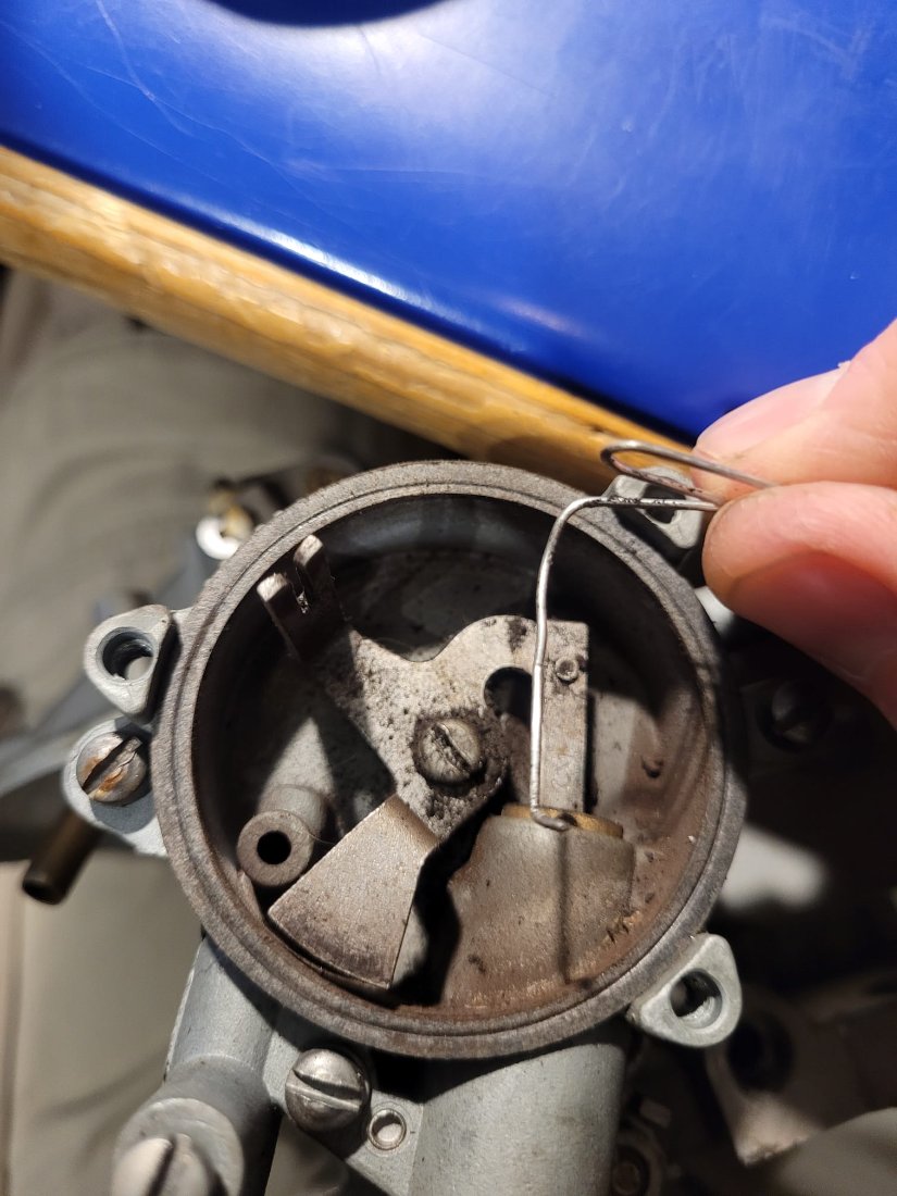

Ferner hab ich noch ein Problem.
bei meinem anderen Vergaser ist das Gestänge mit der Platikmutter ja vorhanden. Daher wollte ich auch den hinteren Spalt an der Chokeklappe einstellen.
Das Problem ist nur, dass ich die Anweisungen aus Patricks Video nicht nachvollziehen kann,
Ich finde einfach nicht den Punkt, an dem die Büroklammer einhaken soll.
Gibts da nen Trick?

Hallo Josef
Das mit der Büroklammer braucht etwas feingefühl. Im Zylinder ist eine Nut, Axial, der Kolben hat glaube ich auch eine Nut, diese stimmen überein. Die Büroklammer musst Du nun dieser Nut entlang einführen bis Anschlag, dann Kolben hochholen bis an die Büroklammer. Wenn Du zuviel Kraft anwendest, schiebst Du alles hoch. Bei meinem Vergaser war das nur ein kleiner Wiederstand, man spürt diesen schon. Schwierig wird dann, diese Position zu halten und gleichzeitig die Klappe zu Adjusten.
Viel Glück Urs
