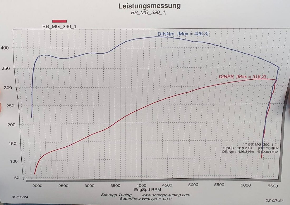

letzte Woche war ich beim Stuttgarter DynoDay auf dem Prüfstand.
Mit der Leistung bin ich soweit zufrieden. Lediglich bei 2.500-3.000rpm muss ich noch mal nach der Zündung und dem Vergaser schauen. Die Zündverstellung funktioniert zwar aber ich kann nicht genau sagen ab welcher Drehzahl genau die Verstellung los geht. ich weiß nur im Stand habe ich 10v.OT. und bei über 3500rpm 36v.OT, mit Unterdruck komme ich auf etwas über 50v.OT.
