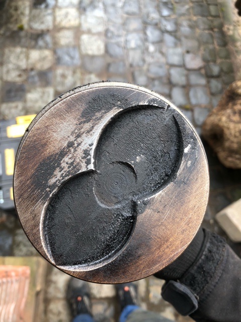

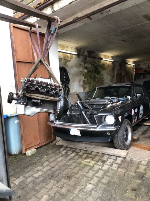

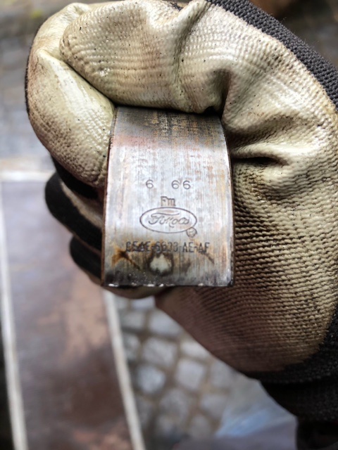

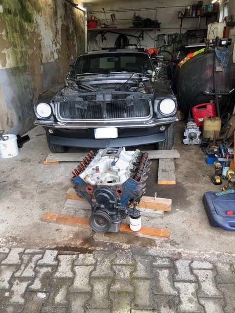

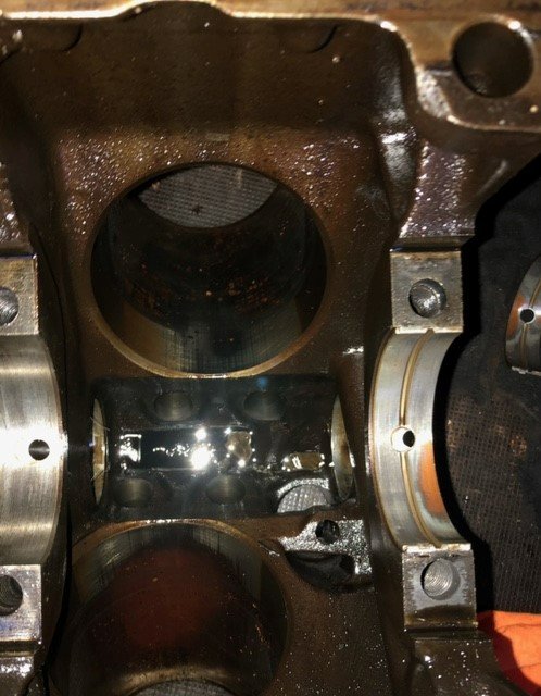

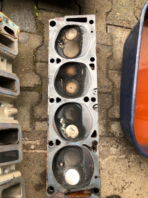

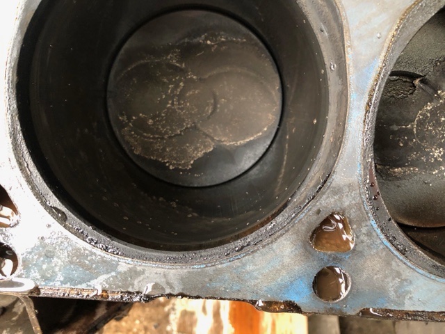

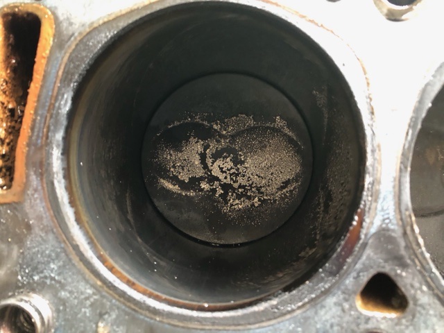

ich nutze gerade das Osterwochenende um endlich meinen Motor zu machen. Der Ausbau hat mit Grube und Stapler gut funktioniert nur die Longtube Headers bei FE geben bekanntermaßen nicht viel Spielraum.
Zerlegt macht alles einen ordentlichen Eindruck nur die weißen Ablagerungen im Brennraum deuten auf zu Mager oder zu heiß hin, obwohl ich den Vergaser mit der Lambdasonde eingestellt habe. Ich hatte aber immer ein Mageres Problem wenn die Öltemperatur noch unter 80Grad war.
image15 2.jpeg (101.69 KiB) 3548 mal betrachtet
image13 2.jpeg (172.63 KiB) 3548 mal betrachtet
image12 2.jpeg (194.8 KiB) 3548 mal betrachtet

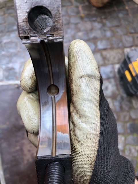

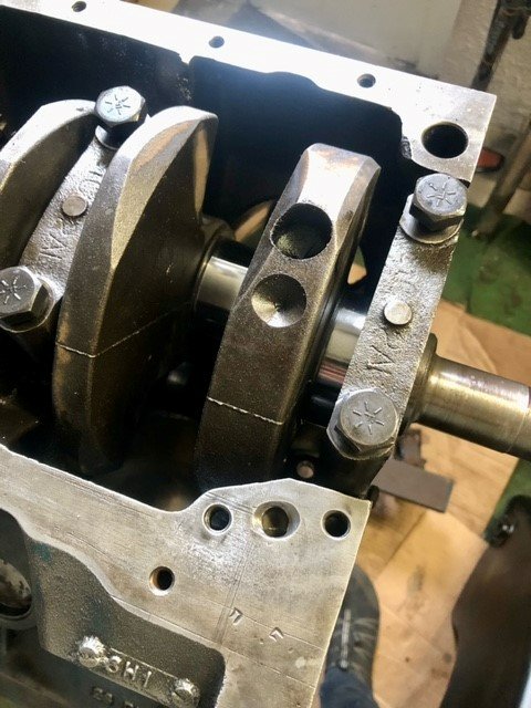

Die Kolben sehen noch Original aus und wohl auch noch Standard, genauso wie die Pleuel- und Kurbelwellenlager oder?

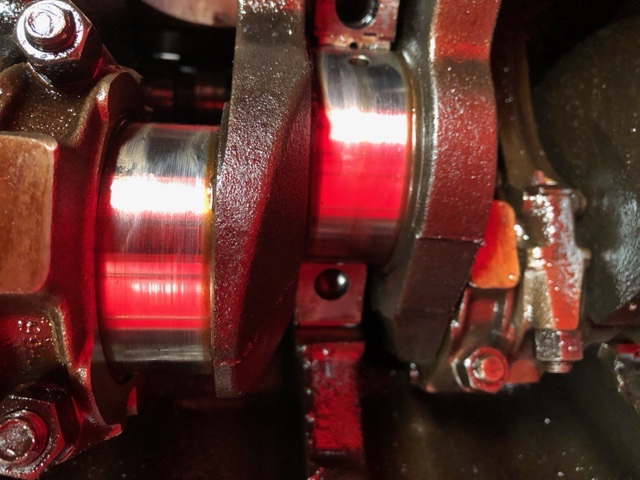

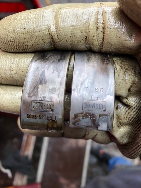

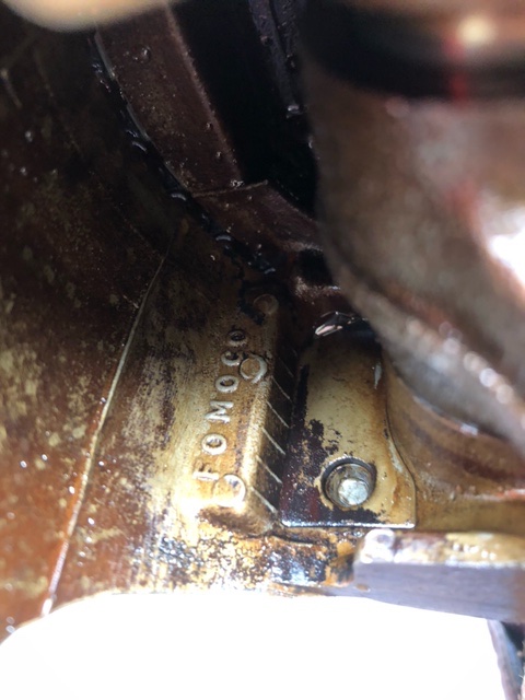

Hier noch ein paar Bilder von den Lagern
image10 2.jpeg (118.24 KiB) 3546 mal betrachtet

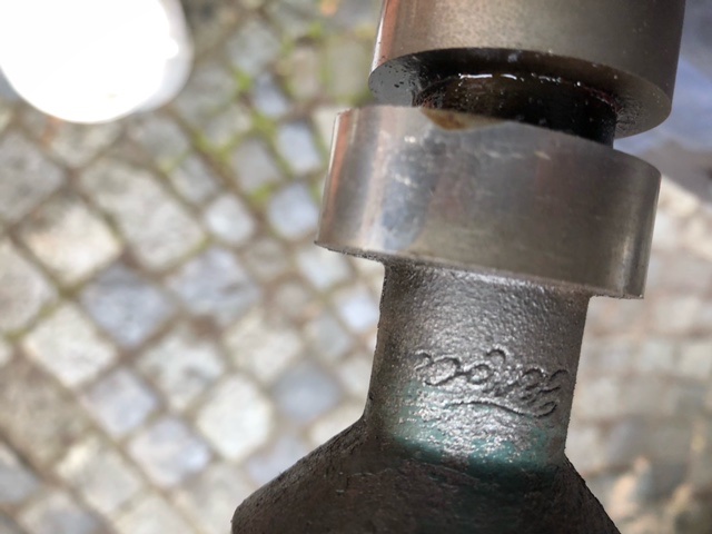

Hier noch ein Bild vom Kolben innen
image4 2.jpeg (80.71 KiB) 3546 mal betrachtet

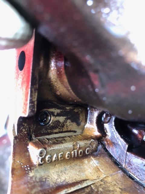

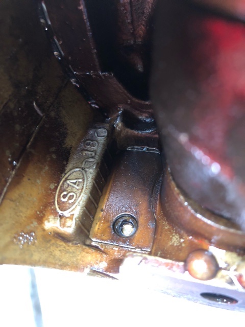

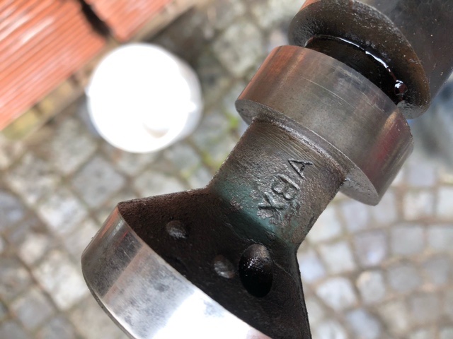

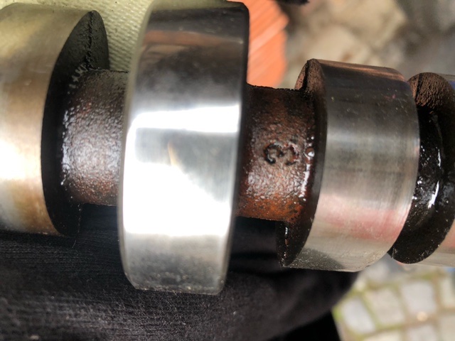

Die Nockenwelle ist auch noch Original Ford. Allerdings weiß ich nicht genau was XBA bedeutet
Scheinbar ist der Motor noch recht Standard und Original, nur die Steuerkette wurde mal ersetzt, die ist schon eine Doubleroller aber mit sehr viel Spiel.

Macht alles einen soliden Eindruck.
Die Lager sind original mit Std. Maß. Du solltest mal das Lagerspiel mit Plastigage messen. Zusätzlich die Wellendurchmesser an den Lagerstellen vermessen. Wenn Du Glück hast, reicht es aus, die Lagerstellen zu polieren und neue Lager einzubauen.

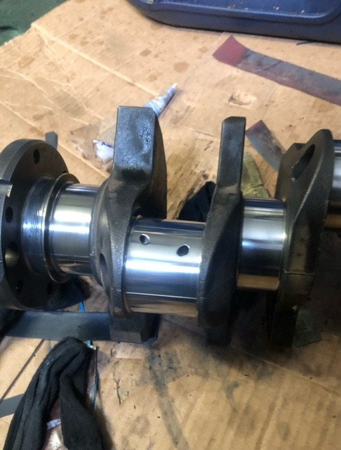

Mittlerweile habe ich alles vermessen und die Ersatzteile kommen langsam an. Kurbelwelle und auch Zylinder sind noch in der Toleranz, zwar knapp aber in der Toleranz, deshalb muss nichts aufgebohrt oder abgedreht werden. Die Kurbelwelle habe ich poliert und auch die Ölkanäle etwas modifiziert. Windage tray passt auch ohne Änderungen vornehmen zu müssen.
