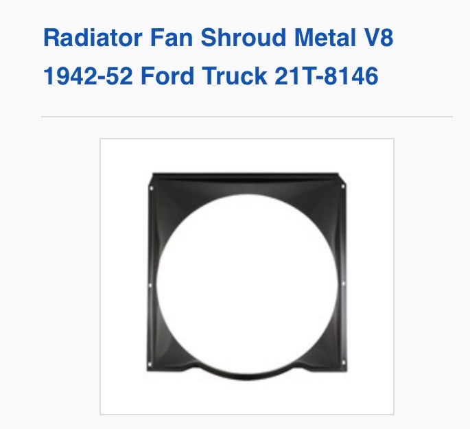

BGCobra hat geschrieben: ↑Sa 9. Mär 2024, 08:18 Hallo zusammen,
letztens habe ich von meinem Pickup einen Fan Shroud montiert, ohne etwas zu demontieren!
Ich hätte den Kühler ausbauen müssen da der Abstand zum Lüfter zu dessen Demontage ansonst nicht möglich gewesen wäre. Auch
die spätere Montage des Lüfters mit dem Fan Shroud ist nicht möglich.
Der Fan Shroud den ich montiert habe ist aus Metall, den konnte ich in der Mitte trennen und unten einfach
„reindrehen“.. die obere Hälfte ging einfach aufzusetzen, dann mit zwei Blechen wieder verbunden und gut … (siehe Bild).
Grüße aus Franken
Bernd
Ps. beim GT habe ich vor paar Jahren einen Fan Shroud aus Kunststoff montiert, hier hatte ich den Lüfter demontiert
und nachher mit viel Gefühl und Zeit wieder „reingefummelt“, der war aber nicht so tief und man konnte noch an die Schrauben des Lüfters gelangen (1. Foto mit dem Aufkleber m. caution Fan) Schläuche und Leitungen blieben alle dran!
Hi Bernd,
Sag mal woher hast du den metallischen Fan Shroud her und passt der auch auf einen 20 Zoll Kühler? Vorallem die Keilriemen für Wasserpumpe, Lichtmaschine und Servo…passt das da noch?
Würd mich freuen, wenn Du deine Erfahrung teilst.
Viele Grüße Mehran

Hi, ich habe den Fan Shroud aus Metall von Dennis Carpenter:
https://www.dennis-carpenter.com/
Im Pickup ist der Kühler allerdings etwas über 21 Zoll breit. In den Mustang passt dieser daher nicht. Es gibt von Dennis Carpenter ( und anderen Händlern) aber auch kleinere.
Was die Tiefe betrifft, habe ich auch im Mustang ausreichend Platz, sodass genügend Abstand zu den Riemen vorhanden ist.
Die Lösung mit dem geteilten Fan Shroud aus Metall würde ich jederzeit wieder so machen. Man kann ihn relativ einfach montieren und bei Bedarf auch wieder demontieren, ohne dafür an den Kühler oder Lüfter selbst zu müssen.
