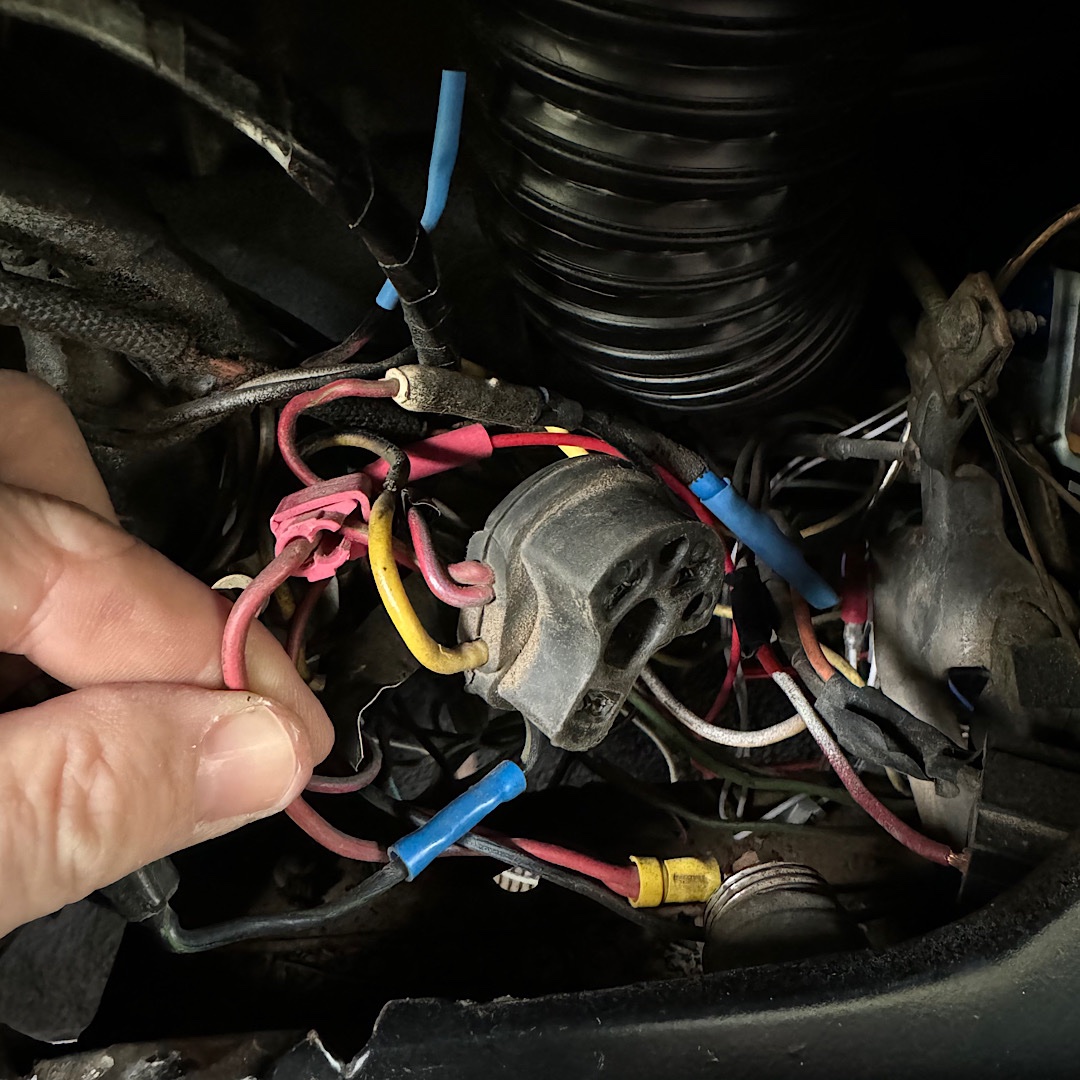

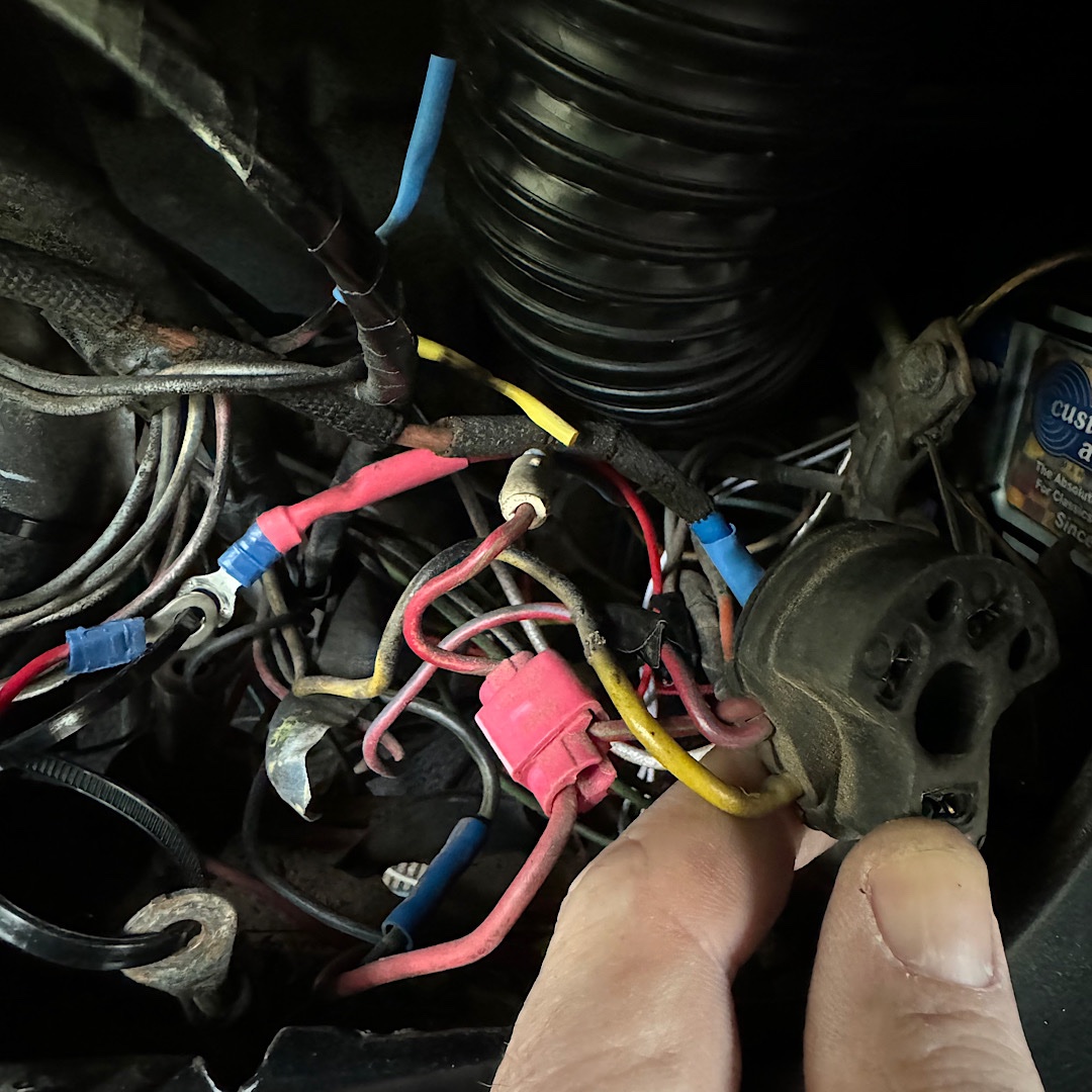

Hier mal der alte, noch installierte Kabelbaum vom Zündschloss.
Keine Ahnung was das für Kabel sind und wo die hingehen.
Das rote mit dem Stromdieb geht zum Zigarettenanzünder.

Der Zigarettenanzünder ist dauerhaft unter Strom oder?

Ja, der Anzünder hat normalerweise ein blau/weißes Kabel das direkt vom Sicherungsblock kommt (Sicherung 5) und dort an Dauerplus hängt (Batterieseite vom Starterrelais). Da hängt z.B. auch der Warnblinker dran.

Dann frage ich mich warum ein Anschluss des Zündschlosses auf den Dauerstrom geht. 🤔

Verfolge die Leitung 37 vom Startrelais zum Zündschloss...https://averagejoerestoration.com/resou ... 6ignit.jpg
Das Zündschloss dient als "Schalter" und versorgt bei Betätigung die Komponenten (Startrelais/ Zündspule) mit dem Arbeitsstrom.
