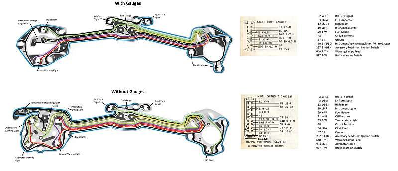

So, hab mal ein paar Upload-Pics ausgeschnitten, damit es übersichtlicher wird. Mit der Quote-Taste sollte das einfacher gehen.
Bei meinem Lichtschalter waren die Minimal-Widerstandswerte je nach Drehung 5,8 Ohm beim alten, beim Repro 1,2 Ohm. O,2 wie bei Dir scheint schon sehr gut zu sein.
Ich denke, Schwankungen kommen meist durch schlechte Masse der versch. (ich meine 3) Anschlüsse dafür am Kabelbaum, aber nicht unbedingt beim 72er.
Beim 72 sind doch Leiterplattenboards am Instrumententräger, da kommst Du wohl - nach dem Steckerwackeltest mit langem Arm - um einen Ausbau nicht herum, um die fehlerhafte Stelle zu finden. Im Verdrahtungsplan ist es Nr. 19, im Bild Nr. 18 für die Beleuchtung. Wenn man soweit ist, lohnen aber auch neue Birnen:-)
Wolfgang

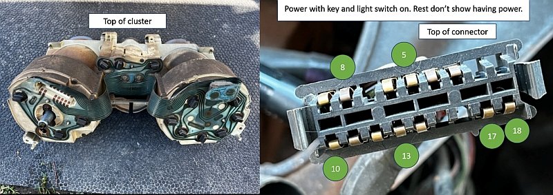

Danke euch beiden sehr für die Informationen, hilft mir schonmal weiter und ich werde mir das Ganze mal nach meinem Tüv Termin im August näher ansehen !
Evntl ist ja am Stecker selbst des Headlight Switch's das dementsprechende Kabel Kontakt-los/Kabelbruch oder Kabelschuh !?(Steckerbelegung muss ich mich schlau machen..!)
Die Amaturenbeleuchtung funktionierte vor ein paar Wochen noch,war aber recht dunkel...
