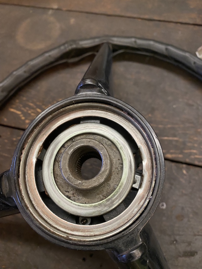

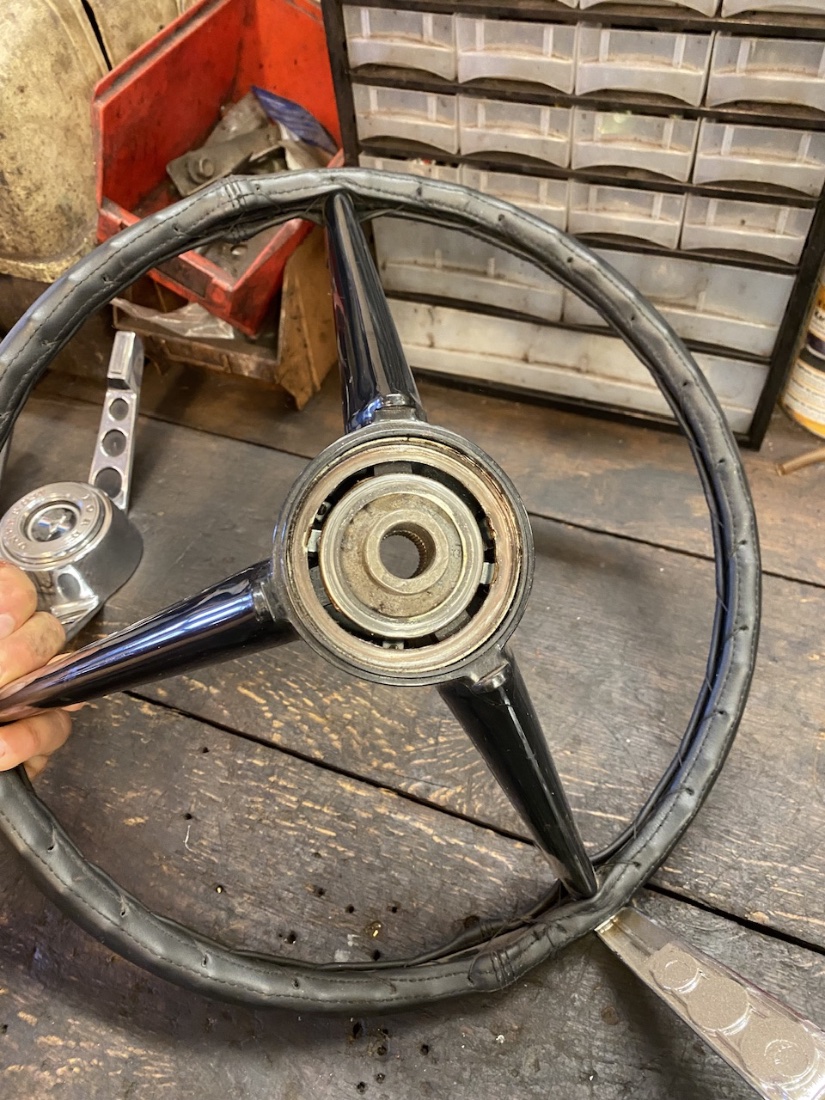

Das deine Hupe "nicht geht" wundert mich nicht - wo Strom fließt und der Kontakt über Federkontakt zu den Schleifkontakten des Lenkrades hergestellt werden soll,muss alles sauber und gängig sein (Federkontakte)..!
Dein Kabel des unteren Kontaktes sieht etwas angekokelt aus und sollte geprüft werden !
Batterie abklemmen und erstmal alles reinigen/gangbar machen bzw Schleifringe am Lenkrad prüfen und alles danach bei angeklemmter Batterie "durchmessen" - Prüflampe oder Multimeter !
Ich glaube das mir jeder zustimmt das hier alles was zu sehen ist, zerlegt und gereinigt werden sollte ;)
Die Hörner im Motorraum kann man auf Funktion prüfen da diese evntl auch wenn in der Lenkradnabe alles fit ist oft nicht oder nur manchmal funktionieren...kann erstmal an den Kontakten - Nabe/Lenkrad/Verkabelung/Sicherung oder am Horn selbst liegen !
Würde mit den Federkontakten und Schleifringen anfangen....

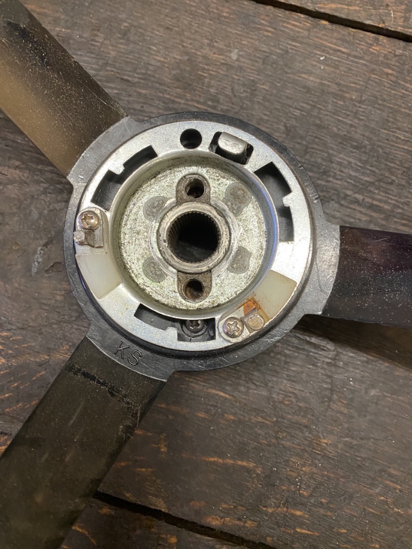

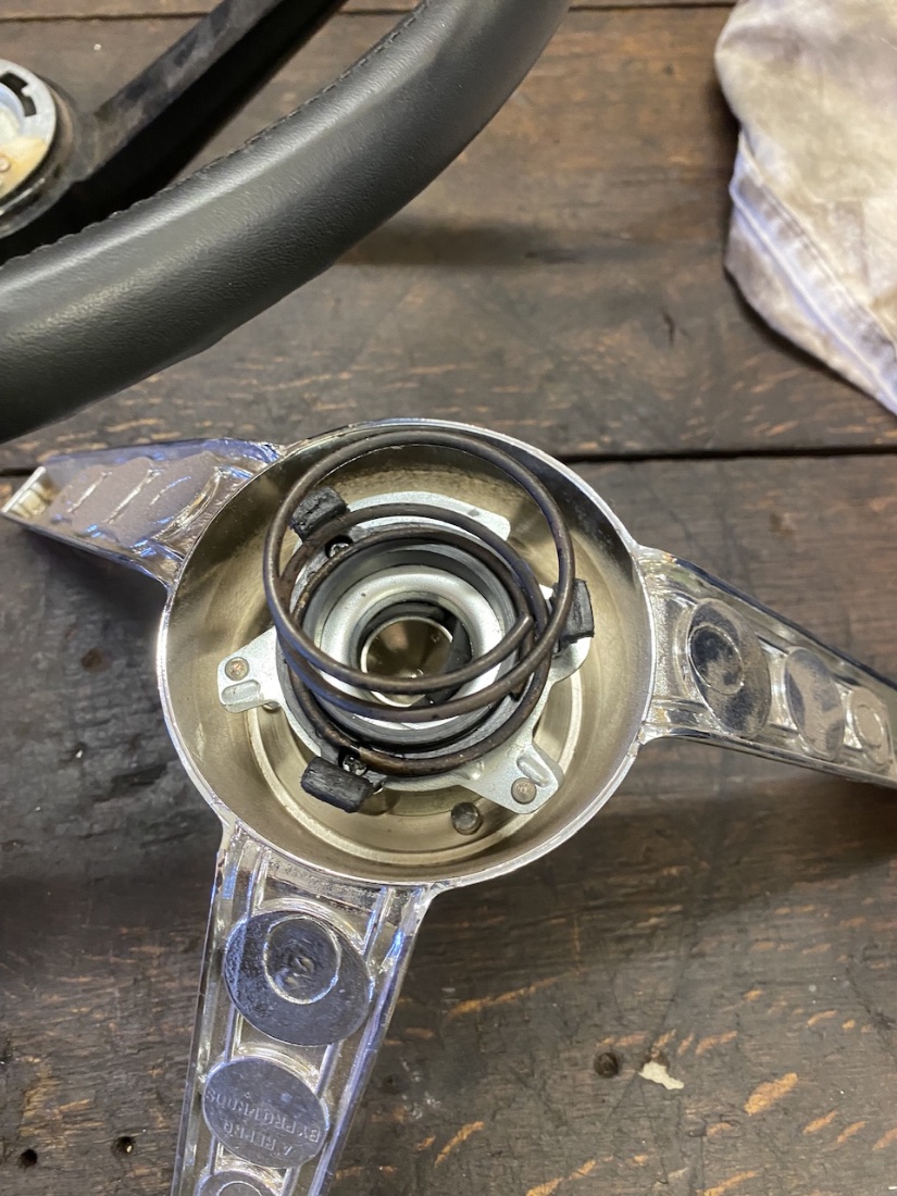

Die Kontakte sehen schon sehr abgeschliffen aus, denke ein Ersatz des ganzen Blinkerschalters geht am schnellsten. Ggf. muss die Lenksäule etwas näher zum Lenkrad gezogen werden, wenn die Bilder von Seite noch mit befestigtem Lenkrad gemacht wurden.

Die Lenksäule ist unter dem Armaturenbrett mit einem Haltebügel geklemmt. Dort ist sie gegen Verdrehen gesichert, die Verdrehsicherung ist aber ein Langloch sodass eine Verschieben zum Lenkrad oder vom Lenkrad weg möglich ist (wenn alles richtig montiert ist). Daher muss man nur die beiden Muttern an der Klemmung lösen und die Lenksäule etwas nach vorne ziehen.
