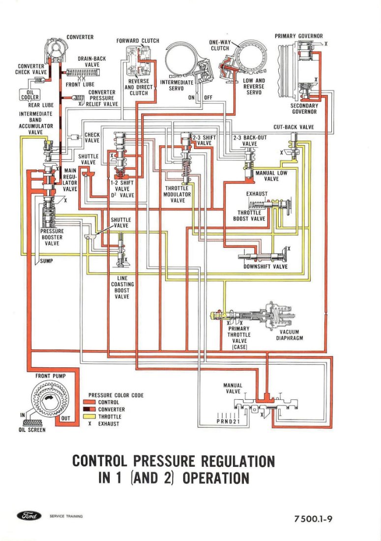

von 69iger
Coole alte Manuals und Schulungsunterlagen:
https://www.oldcarmanualproject.com/man ... ndex1.html
Wo sitzt denn dieses "2-3 Shift Valve", ist es das hinter dem Modulator?
C4 Fluid.jpg (147.06 KiB) 1260 mal betrachtet
Gruss, Jürgen
