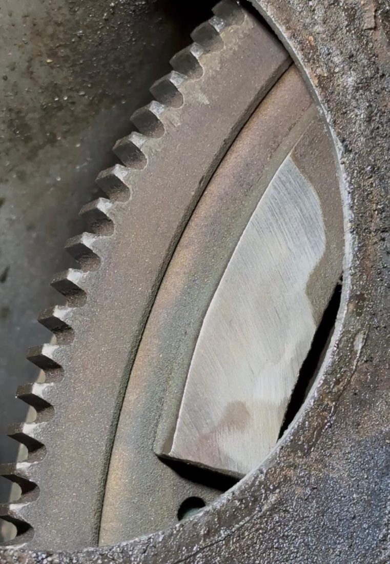

Verfasst: Di 22. Okt 2024, 20:30
von kelpo
Moin,
Hab was gefunden, weiß aber nicht was die Ursache ist
Re: Geräusch unter dem Auto
Verfasst: Di 22. Okt 2024, 21:22
von Wanne
kelpo hat geschrieben: Di 22. Okt 2024, 20:30 Moin,
Flexplate verbogen?!... hatte mal das Problem, dass der Anlasser zu weit ausgefahren ist und die Scheibe krumm geschlagen hat...
Verfasst: Di 22. Okt 2024, 21:54
von Red Convertible
die Schleifspuren am Gewicht dienen der Feinwuchtung. Würde das irgendwo schleifen, wenn der Motor bzw. die Flexplate dreht, wären die Schleifspuren parallel zur Drehrichtung.
Die Spuren an den Zähnen des Starterkranzes würde ich als ,, normal" einordnen, da hab ich schon viiiel schlimmere gesehen und da funktionierte noch alles problemlos.
Wie sieht der neue Anlasser aus, irgendwelche Spuren zu erkennen?
Verfasst: Di 22. Okt 2024, 22:06
von torf
torf hat geschrieben: Mo 21. Okt 2024, 17:20 Einfach den Anlasser wechseln und Du hast die Antwort.
Den alten kannst Du auch reinigen und das Ritzel tauschen - dann läuft der wieder.
Bist Du Dir sicher, dass der neue Anlasser dieselbe Bauform hat? Es gibt 2 verschiedene Typen (für 157 Zähne AT/MT + 164 Zähne AT und 164 Zähne MT)
Evtl. beim Einbau die Blockplate verbogen? Wenn das überhaupt möglich ist... :roll:
