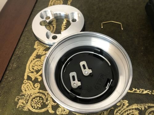

Nur zur Ergänzung für spätere Leser. Der 68er Adapter hat übrigens die Nr. 10270W.
Den GT3 Knopf empfehle ich aber so oder so. Der macht die oberen Platinen überflüssig.
Muß man nur eine Brücke entfernen. (Wichtig!)

Grant Performance 11-1525 heißt der jetzt
Ich hatte ihn noch von einem der deutschen Anbieter. Mal nachfragen oder bei KTS/M&F oder notfalls Amazxx. Ist aber teurer geworden offenbar..

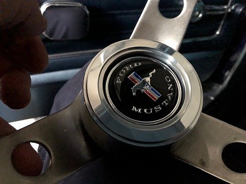

Es funktiniert jetzt alles super.
Hab mir trotzdem dieses teil gekauft und werde mir noch den gt3 hupenknopf bestellen
