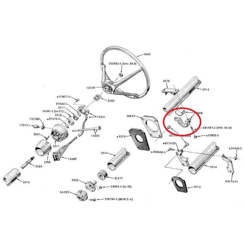

leider ein bekanntes Problem beim Grant. Nur meine Meinung: Raus damit uns was Vernünftiges rein.
Zum Verschieben der Lenksäule die beiden Schrauben der Schelle unter der Säule lösen.

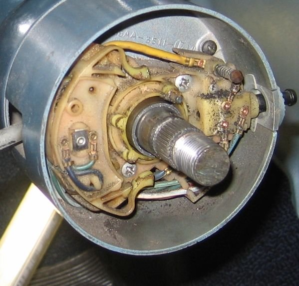

Beide Schleifkontakte selbst erneuert? Waren die identisch mit den vorherigen?
Ein Foto wäre gut, um zu sehen, wie die Distanz der Blinkereinheit zum Lager ist und wie weit ist denn der Blinkerhebel links in der Öffnung - eher oben oder eher unten?
(Hier noch nicht zusammengeschraubt)
- horn_contacts3.jpg (63.11 KiB) 2081 mal betrachtet

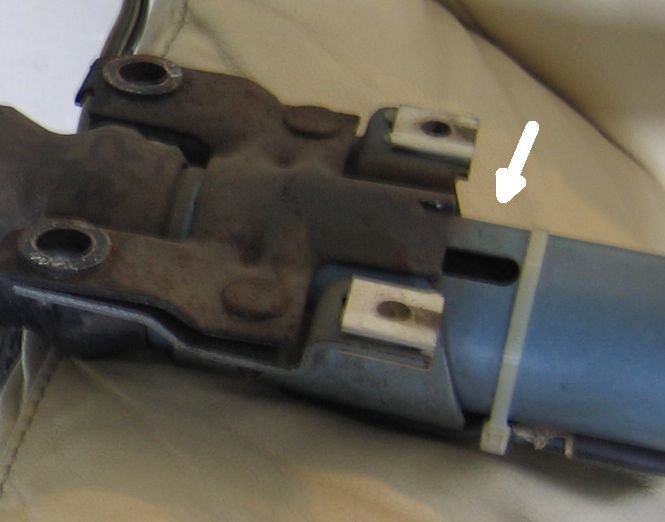

Meine April 68er Säule ist, soweit ich mich erinnere, anders als die 67er (Sicherheitsverbesserungen ab 68er Modell), aber ggf. gibt der Schlitz einen Anhalt für den Verschiebeweg. Kann aber auch sein, daß der Schlitz extra für den Aufprall mit gedacht ist.
Vielleicht hat noch einer ein Bild einer ausgebauten 67er Säule.
