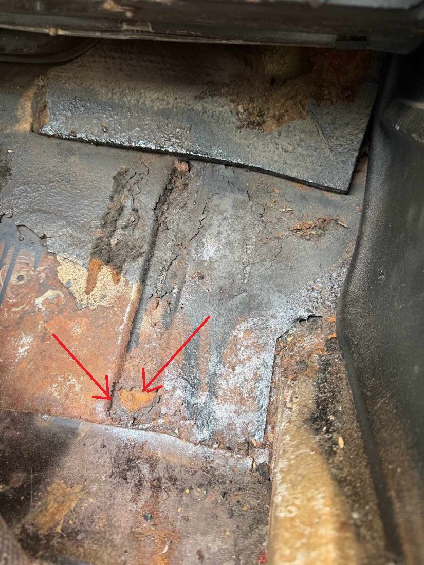

Vielen Dank schonmal für die ganzen Nachrichten!
Es ist ein 1968er Cabrio, außen steht er gut da, wurde aber mal neu lackiert, innen eher nicht sooo gut bis auf die originalen Sitze. Gurte Schrott, Fensterhebel alle im Eimer, Armaturenbrett leicht verbogen, Teppiach auch nicht mehr ganz gerade. Verdeck super, hat Servo, Bremsen lässt er sich wie ein modernes Auto. Diese extras waren mir wichtig. Bezahlt habe ich 42.000€. Meilen laut Tacho 76.000, aber das hat denke ich so gut wie nix zu sagen.
Anbei paar Bilder die ich schon auf dem Handy hab… weitere folgen die Tage, da der Wagen in meiner Garage beim Büro steht.

schönes Auto aberfür den Preis sollte man einen Zustand 2 erwarten. Ich zitiere mal: "Ein Oldtimer der Zustandsnote 2 ist ein sehr gutes, mängelfreies Fahrzeug mit leichten Gebrauchsspuren. Es handelt sich um ein fachgerecht restauriertes oder ein sehr gut erhaltenes Originalfahrzeug ohne Fehlteile. Technisch und optisch ist das Auto einwandfrei, sofort fahrbereit und weist keine Rostschäden auf."
Anhand der Bilder wage ich die Behauptung das dass nicht so ist. Z.B. das Rostloch im Boden oder die stümperhaften Schweißungen. Das sind keine Schönheitsfehler mehr. Ich befürchte es gibt noch viele andere Stellen die auch so aussehen. Hoffentlich kein Blender.
Das erinnert mich an ein Cabrio eines Bekannten im "Jahreswagenzustande" wo wir ein kleines Löchlein gefunden haben. Am Ende habe ich ihm den kompetten Boden, die Querträger und Innenschweller ausgetauscht.
Ich empfehle erst mal eine komplette Bestandsaufnahme des Autos zu machen, dann zuprüfen was passieren soll und nicht mit irgendwelchen Reparaturmaßnahmen anzufangen.

Dieses angehende Loch macht mir jetzt doch schon etwas Angst, zählt das auch noch als Rost, oder muss das anders deklariert werden.
Wie gesagt ich weiß bei den auto wird immer was zu machen sein, aber ist meiner Meinung nach direkt zum Start zu viel des guten.

Für mich die typische Trippleblack-Verkaufsaufbereitung.
Rost, ja, Durchrostung, ja, Bleche drüber/drunter gebraten, ja!
Sieht für mich nach Verkaufslack auf Karosse und Motor aus.
DRINGEND den Unterboden auf die Reparaturschweißungen kontrollieren!

Das kleine Loch hatte meiner auch auf der Beifahrerseite.... da drunter sitzt noch die torque box...also werden deine Füße schon mal nicht auf die Straße fallen. Das ist für sich erstmal nicht dramatisch.
Ich wohne 300km von dir entfernt..... wenn du willst komm vorbei.
Ich bin mir aber sicher, daß es auch noch jemanden in deiner Nähe gibt, der ne Bühne hat und sich dazu bereit erklärt, den mal genauer unter die Lupe zu nehmen.

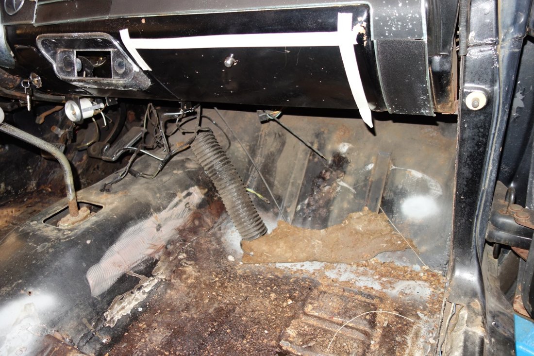

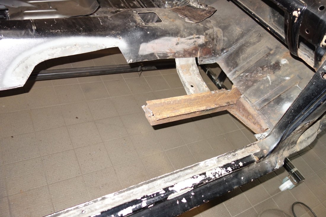

Hier die Stelle bei bei meinem Mustang 68. vor und nach der ersten vorläufigen Entrostung. Der Längsträger und die vergammelte Torque Box kamen natürlich neu.
Grüße Udo
